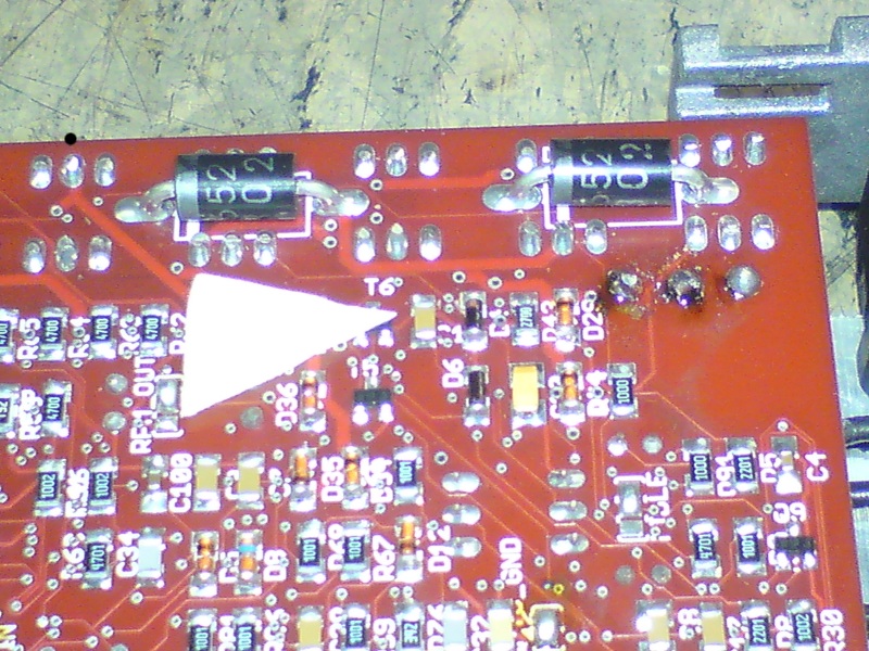

kurze Frage noch, kann ich die Beschriftung vom C11 gut erkennen? bzw finde ich den auch ohne den Schaltplan zu kennen?

Ich hab dem Thorsten "damals" nen Foto mit Pfeil geschickt.
Wenn er´s zur Hand hat, kann er´s vielleicht eben zur Verfügung stellen? Ansonsten schau ich heute nach feierabend mal und schick´s Dir/Poste es hier/wasauchimmer/.... Hab es die Tage beim durchforsten meiner Handyfotos zufällig wiedergefunden :-)

hier posten wäre super, dann wissen es auch andere die das Problem haben :wink:

Kein Super-Foto aba man kann's erkennen denke ich :roll:

das Foto hätte ich zur not auch noch gehabt. warst schneller.. :)
