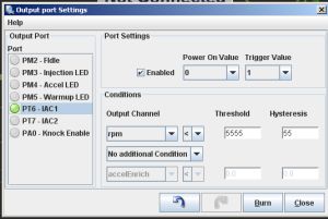

Bei der MS2 wird die Hardware (Transistor 2 Widerstände) eingebaut und der ensprechende Port in Tunerstudio eigestellt

so?

so geht es oder für geringe lasten die schaltung für drehzahlmesser. für grosse lasten die schaltung vom boostcontroller. die unbekannte ist nur die kdfi :wink:

also soweit ich das richtig verstanden habe, steht der ausgang R0 nicht mehr zur verfügung.
ohne was an der platine zu ändern steht wohl nur ausgang relais pin 31 zur verfügung, welcher über port settings pt6/pt7 angewählt werden kann: angegeben ist der ausgang mit 500mA......sollte also für ne schaltlampe reichen.
