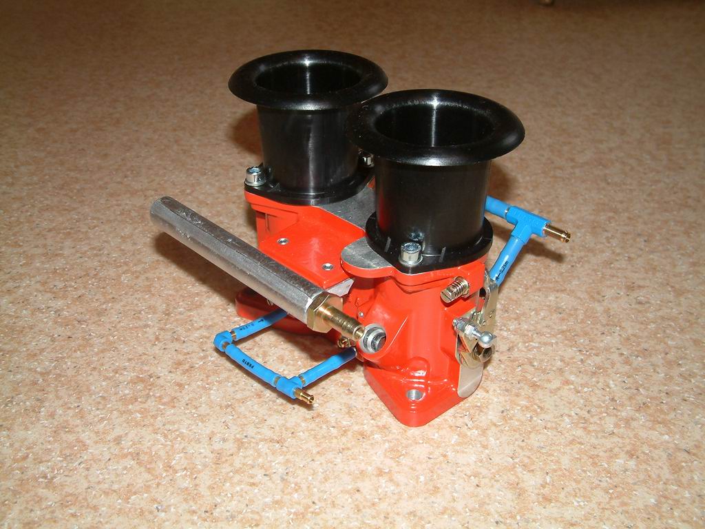

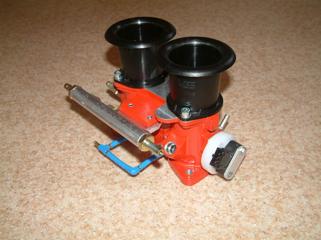

Hallo Tom
Ich fahr auch Käfer. Hab jetzt gerade alle Teile zusammen um meinen 2,4l Typ 4 mit Einsprizung zu bestücken.
Ich hab 48er Drosselklappen von Viktor Günther, Einspritzdüsen vom 996er Porsche und die Zündung vom Ford XR3i.
Baue auch zuerst nur die Einspritzung drauf mit normalem Verteiler.
Wenn das läuft kommt die ruhende Zündverteilung dazu.
Ich mach mal ein paar Bilder in den nächsten tagen und poste sie hier.
Wenn Du willst halt ich Dich auf dem laufenden wie weit ich bin.
Will auf jeden Fall alles zum 1. Mai am laufen haben, weil der Wagen ab dann angemeldet ist, zum Kennfeld rausfahren.

Ich fahre mit K&N Einzelluftfiltern, soll die selbe Optik wie mit den Vergasern haben. Den Unterdruckschlauch schließe ich an wie im Bild, das sollte gehen denk ich. Das Poti ist von Ford und wurde fertig montiert von VGS geliefert.
http://www.plcomputer.de/mega/vgs01.JPG
http://www.plcomputer.de/mega/vgs02.JPG
Ich hatte zuerst auch an gebrauchte Drosselklappen vom Alfa oder so gedacht, aber die sind glaub ich kleiner. Da ich ja in naher Zukunft auf 2,8 L von http://www.remmele-motorsport.com ( weltbeste Typ 4 mit den neuen Köpfen ) aufrüsten will, sind die 48er wohl besser.
Die Teile von VGS sind wirklich genial verarbeitet, hab da noch nix besseres gesehen, kann ich nur empfehlen die Dinger.

Ich hab mir jetzt noch Alu Anschlüsse und Leitungen bestellt.
Sobald das alles da ist gehts los, kanns kaum abwarten
http://www.vgs-tuning.de/
Haben aber auch ihren Preis
Gruss
Jörg
Leider wahr , ist auch der Grund, warum ich nicht schon letztes Jahr den Umbau gemacht hab. Aber lieber wart ich etwas länger, hab ja nen laufenden Motor mit Vergasern, als das ich mit gebrauchten Teilen, die vieleicht nicht ganz ok sind, dann nur Probleme hab.M-E-W hat geschrieben: Haben aber auch ihren Preis
Die kleinste undichtigkeit am Einspritzer hat ja da schon fatale Auswirkungen.
So gehts mir aber schon seit dem ich an dem Käfer baue, das sind jetzt schon 16 Jahre hehe, und immer wenn ich wieder bisserl was gespart hab, wird wieder was neues umgesetzt.
Ich hatte schon mal jede Menge Geld in den Sand gesetzt als ich mich vor ein paar Jahren von M&S beschwatzen,
ließ mir dort einen Motor (umgebauter Wasserboxer) zu holen. Der hat dann 4 Jahre lang nur gesifft und ist nie richtig gelaufen.
Die waren dann pleite und ich stand da mit meinem Schrott.
