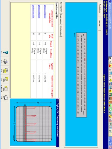

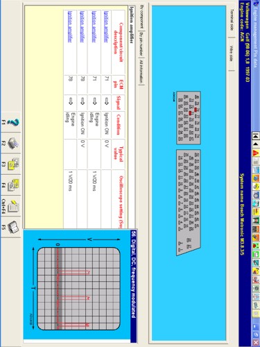

von no limits
Hier mal die Daten für die 4zyl. Spule
Hier mal für die 6 zyl. Spule
Anhand der Oszi Bilder kann man deutlich erkennen das die Spule nur mit ca 4 Volt angesteuert wird. An den Bildern kann man auch die Ladezeit ablesen. Beide Spulen wurden mit der Ansteuerung nur mit Vorwiderstand 330Ohm (4zyl) und 680 Ohm (6Zyl) betrieben. Einstellungen Spark inverted, running dwell 3,5 mS. Die Spulen wurde bei Ebay (China Import) erworben und laufen problemlos in einem BMW M635 und einem BMW E30 M3.
