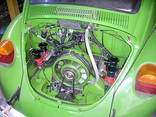

So, jetzt wo alles läuft möchte ich mal mein Projekt vorstellen:
VW Käfer 1302 mit Typ 1 Motor und Wasserboxer Kurbelgehäuse
2,4 Liter Hubraum
MS 1 mit MSnS
V3.0 Board
Wasted Spark direkt angesteuert(Ford Doppelzündspule)
50er VGS IDA Drosselklappenteile
305 ccm Einspritzdüsen
Einspritzdruck 3,5 Bar
VW 1600i Drosselklappen Poti
Umgeänderter 1600i Kabelbaum
LC 1 Lambdasonde
Alpha N Steuerung
29Y4 Code
36-1 Triggerrad
Das Zündkennfeld habe ich erst mal dem 009er Bosch Verteiler nachempfunden
ZZp im Leerlauf 10 Grad v.OT
Vollast 30 Grad v.OT
Das Einspritzkennfeld habe ich auf örtlichen Nebenstrassen ausgefahren ,
dabei hat sich die LC 1 absolut bezahlt gemacht.
Das Feintuning werde ich dann auf der Rennstrecke vornehmen.
Den Megasquirt Bausatz sowie ISL9V5036P3 31A als Ersatz (man sollte auf die Dwell Settings achten)für die VB 921 die es wohl nicht mehr gibt, habe ich bei Glens Garage bestellt.
Guter Mann!!!!
Nachdem der Motor lief hatte ich ein paar Probleme mit Störsignalen am VR Sensor die ich durch benutzen eines abgeschirmten Signalkabels wegbekommen habe, sowie mit Resets des Megasquirts die durch Einbau des Ford Kondensators in der Klemme 15 Leitung der ZS verschwanden.

machma noch paar bilder vom motor.

Nicht besonders schön , geht aber wie die Pest!
