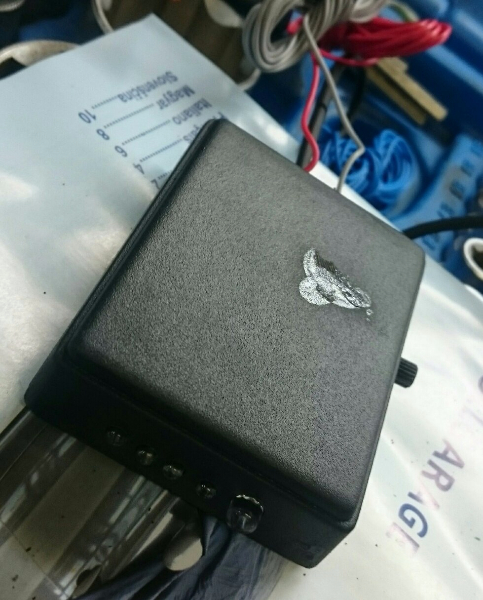

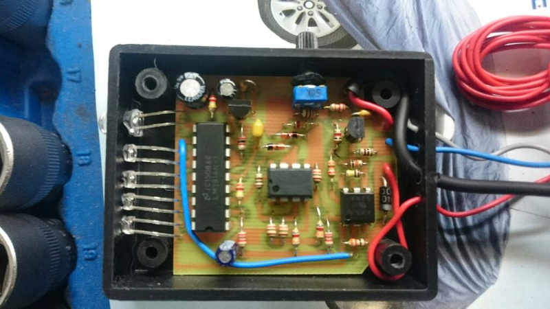

So.... Bei mir gibt es an dem Punkt was neues. Ich habe mir dieses Modul aus der Bucht geholt und meiner Meinung nach ist das genau das selbe wie das von Lambda Tuning.
Ich habe mal 2 Fotos gemacht.
Eines zeigt es im geöffneten Zustand. Ich konnte es nicht lassen, meine Neugier war zu groß.
Dafür sieht es sehr sauber gemacht aus. Viel ist nicht drin. Ich erkenne einen Treiber für die Anzeige und 2 nicht näher definierbare kleine ICs....
Egal... Hauptsache es funktioniert am Schluß.

Anschluss und Handhabung sind identisch zum knocktec...
P.S. Der Fleck am Gehäuse war mein Verschulden.

Re: DIY Klopferkennung
Mahlzeit Carsten
Also mein Knock Modul habe ich aus EBay.
Genauer gesagt dieses hier.
http://www.ebay.com/itm/182186510011
Der Ausgang ist zwar mit 0-5v angegeben, ist aber wie beim knocktec nur digital. Aber das wird sich rausstellen...
