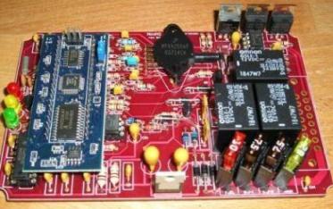

Hallo,ich bin auch fertig mit meiner ersten Mini-MS.Womit ich nicht ganz klar komme, ist die Brücke von XG2 zu XG1 könnte mir jemand darüber was sagen?
Alex
Ein kluger Mann macht nicht alle Fehler selbst. Er gibt auch anderen eine Chance.
Alex71
Beiträge: 29
Registriert: Mi Okt 24, 2007 10:33 pm
Re: Welche MS ist die passende für mich...
Beitrag von Alex71 »
Hallo, hier ein Bild von meiner Mini-MS
Alex
ach noch was, die richtigen Sicherungshalter gibt's bei Farnell.Ich hab auch ein super Gehäuse gefunden,da passt die Platine rein,wie angegossen :lol:Maße 90mm breit, 51mm hoch und 150mm lang,müsste man halt nur ein wenig kürzen.
