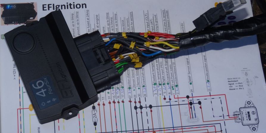

bin noch nicht dazu gekommen die EFIgnition einzubauen. Habe bisher nur 12V und Masse an die EFIgnition angeschlossen und mit dem Netbook über USB verbunden. Hatte auf meiner KDFI die Firmware 3.4.2 und konnte meine KDFI Daten direkt übertragen. Hatte wegen dem anschliessen der EFIgnition an meinen KDFI Kabelbaum mit Jeroen telefoniert. Da ich einen Treiber in meiner VW Wastespark 4fach Zündspule habe musste ich die PullUp Widerstände aus dem Kabelbaum entfernen und im Tunerstudio Spark Output von „Going Low“ in „Going High“ ändern. Jeroen hat mir auch empfohlen den Nominal Dwell (ms) von 5 in 2.3 zu ändern. Beim Drehzahlmesser musste ich Output Pin von „IGN(JS10)“ in „AD06/JS5“ ändern.
Hab die EFIgnition ohne Kabelbaum bestellt, da meiner so gut wie neu ist und es einige Arbeit ist den zu ersetzen.
Um die Stecker zu crimpen brauchst Du eine wirklich gute Zange. Der Durchmesser der Isolierung sollte nich grösser als ca. 1,8mm sein. Dickere Kanel bekomme ich nicht in den Stecker.
Die meisten Pineingänge haben dieselbe Benennung wie bei KDFI. Bei den paar die ich nicht wusste habe ich mit Jeroen telefoniert und Ihm dann eine Skizze von meinem Schaltplan zu kontrolle geschickt. Der Sercvice ist wirklich super und Jeroen spricht auch relativ gut Deutsch.

habe heute die letzten Kabel meines KDFI Kabelbaums mit dem Stecker der EFIgnition verbunden.
Steuergerät eingesteckt und der Toyota ist sofort angespungen, und die Aussetzer die ich mit der KDFI hatte sind auch weg. Die Werte des MAP Sensors muss ich noch ein klein wenig korrigiren, beim Einschalten der Zündung ist er auf 99,3. Das mit dem Bluetooth ist schon eine feine Sache.
Mal schauen ob ich morgen Zeit finde weiterzumachen.
Gruss Ralf
Gruss Ralf

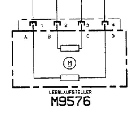

kann die EFIgnition einen 4 poligen Stepper Leerlaufsteller ansteuern? Sollte mit IAC1/2 funktionieren, oder? Hat man dann noch die Möglichkeit ein Drehzahlsignal auszugeben (schließt man ja normal auf IAC1 an)?
Re: EFIgnition
Ja, wurde auf den Seiten vorher in 15 bis 18 Nebensätzen ausführlichstenst von Jeroen
