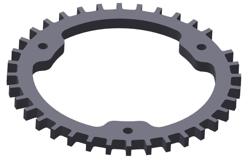

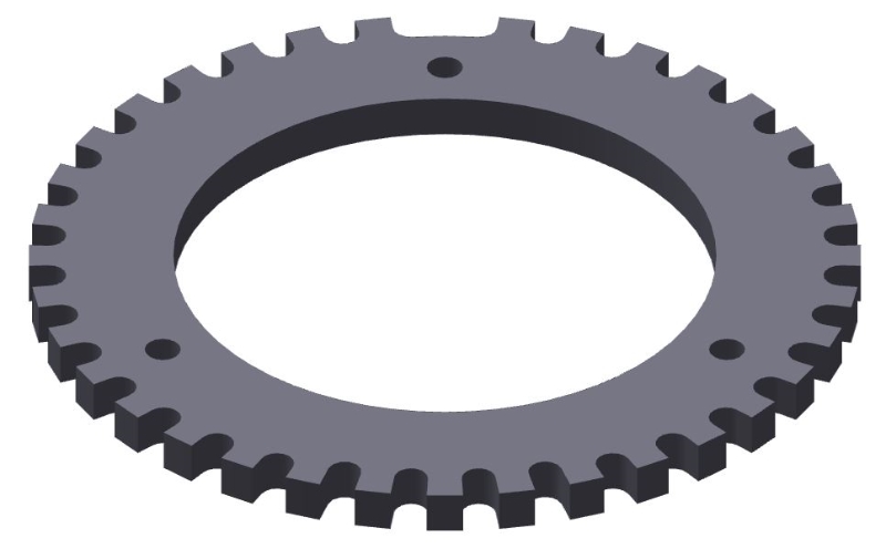

Eine Frage zu meinem Problem bzgl. Sync Losts: Ich habe ja ein 36-1 Trigger Rad am Schwingungsdämpfer in Verbindung mit einem Cherry Hallsensor verbaut, was auch gut funktioniert. Allerdings bekomme ich im Bereich von ca. 8000 1/min Sync Losts Reason #2 (missing tooth at wrong time). Anfangs war es bei etwa 7.800. Daraufhin habe ich den Sensorabstand von 1mm auf 7/10mm verringert, was den Abbruch auf 8.300 erhöht hat. Ist aber natürlich keine wirkliche "Lösung".
Das Kabel ist geschirmt, sollte aber bei einem Hallsensor eh nicht nötig sein. Der Sensor kann bis 15kHz, was bei einem 36-1 Rad 25.000 1/min bedeutet. Also an den beiden Punkten sollte es eigentlich nicht liegen.

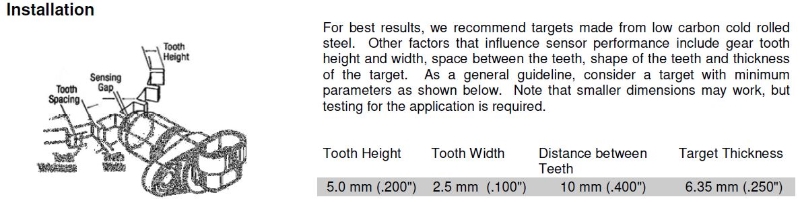

Mein Rad habe ich mit gleicher Breite Zahn zu Lücke konstruiert. Cherry empfiehlt allerdings ein Verhältnis von 2,5 : 10. Ich würde mir jetzt ein neues Rad machen und mein Glück versuchen. Meint ihr, dass es daran liegen könnte oder eher unwahrscheinlich?
Neues Rad:
Aktuelles Rad:
Re: Caterham R400 Superlight going UMC1
Verfasst: Mi Apr 13, 2016 4:15 pm
Das rannst Du Dir sparen!
Setz mal nen fetten Kondensator ins Gehäuse der umc, parallel zum Eingang der Stromversorgung. Dann ist Dein Problem wahrscheinlich Geschichte. Wenn nicht, würde ich noch die Zündkabel gegen CU freie Kabel tauschen.
https://www.ebay.de/ulk/itm/310824920833
Das scheint speziell ein Problem der umc1 zu sein...
Verfasst: Mi Apr 13, 2016 4:23 pm
von Dominik335i
Braucht man den Kondensator auch bei einem Hallsensor?! Ich dachte das ganze Widerstands- und Kondensator-Gebastel ist nur bei VR-Sensoren notwendig?
Kann den Link hier in der Arbeit leider nicht öffnen, aber ich fahre ja COPs, also keine Zündkabel vorhanden. Oder meinst du die Niederspannungsleitungen zu den COPs?
Verfasst: Mi Apr 13, 2016 4:28 pm
Der Kondensator muss direkt an + und - der umc. Den reason 2 hatte ich bei der umc schon mit hallgeber und auch mit VR geber. Nach dem Einbau des Elko war es jeweils komplett fehlerfrei.
Das du cop fährst, war mir gerade nicht bewusst. Dann streich den zweiten Part. :mrgreen:
