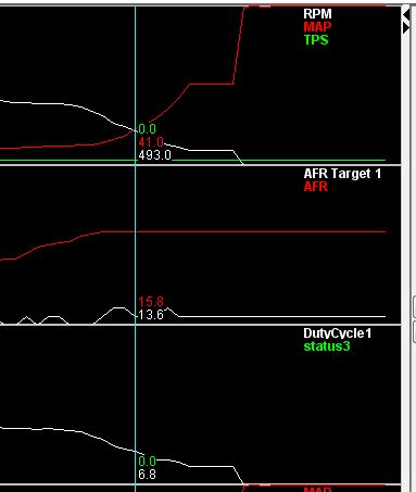

Jetzt hast Du ein höheres Standgas? Um 800?
Du musst die Spalte vom Standgas GANZ KNAPP unter den Leerlauf setzen! Wenn der Leerlauf 650 ist, vielleicht 630 oder 620. Max. 600. Der muss SOFORT anfetten, sobald der zu mager wird.
Im Log wurde der Motor schon ein paar mal gefangen, man konnte am Map das öffnen des LLR sehen. Und diesmal sogar den steigenden AFR.
Man sieht aber auch, dass er noch nicht fett genug ist. Man kann mit nem AFR von 15.8 nicht erwarten, dass der Motor "angeschubst" wird.
Aufgaben:
1. Leerlaufspalte KNAPP unter LL setzen!
2. so lange die erste Spalte anfetten, bis er STABIL anbleibt. Immer den AFR im Blick! Wenn der abtourt, darf der gern auch mit nem AFR von 12.5-13.0 hoch "geschubst werden. Muss aber nicht. Wenn Du es mit nem AFR von 14.0 hin bekommst, ist das absolut ok. Aber keinesfalls mit nem AFR von deutlich über 14.0. :wink:

zu deinem LOG.
Also laut log war der auch aus. Ungefähr 3 mal....
Hast du danach wieder gestartet?
Kann das sein das dein LLR zugeht wenn du den gang einlegst?
Load geht erstmal von ~41kPa auf ~32kPa runter. Danach schnellt es hoch auf umgebungsdruck weil der Motor ausgeht.
Komisch ist das die Drehzahl steigt obwohl load sinkt. Da Load sinkt wird sogar weniger eingespritzt...
Kannst mal in der VE ein nest machen bei Drehzahl 900 und Load 30-35 mit etwas höheren Werten. Versuch mal so um die 85...
Es muss auch die Spannung weg gewesen sein an der MS sonst wäre lost sync count danach nicht 0 sondern würde 1 bleiben.
Daher die Vermutung das du gestartet hast??
Hast du beim Zeitstempel ~420 das erste mal einen Gang eingelegt?
Wieso hast du in deiner MSQ in manchen Zellen 0 drinnen stehen?
Des weiteren denke ich das du ned bis 15 kPa runter skalieren musst.
Im normalen Leerlauf bist du bei ca. ~35-40 kPa. Dann würde ich die erste Zeile auf 25 kPa setzen.
Dann feiner aufteilen bis 45 kPa.
Laut log ist der Motor 3 mal aus gewesen.
Verbidnung zur MS war 6 mal weg.
Da ist irgendwas faul an der Geschichte.
Wie bist du zur MS verbunden?
