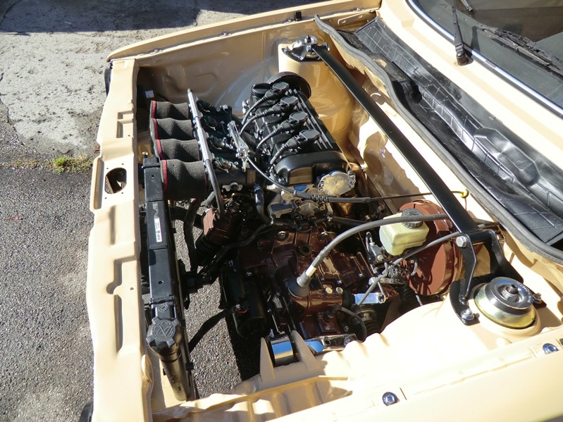

Bin heut gleich mal aus der Garage gefahren um die Mühle zu waschen...
- CIMG0154.JPG (189.85 KiB) 10680 mal betrachtet
