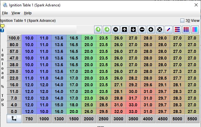

Hallo, mein Motor hat jetzt ca. 500km drauf. Er fährt eigentlich schon ganz gut mit Alpha-N. Aber ich habe einen Bereich, den bekomme ich nicht hin. Bei ca. 2000 -2500 U/min und bei ca. 30% TPS habe ich vielleicht Klingeln oder ein anderes Beschleunigungsgeräusch vom Motor. Der Motor will hier nicht so richtig. Vollast und niedrige Lasten sind super. Er zieht da einfach nicht richtig durch. Bin ich zu fett zu mager zu früh zu spät? Ich weiß es einfach nicht so richtig.
Im Log File habe ich die Stellen mit vielen Leerzeichen Tastenaktionen markiert.
Ich überlege jetzt, ob ich gleich auf ITB Mode gehe, damit ich nicht immer das Thema haben mit WOT. Ab ca 12% TPS ist bei der Drehzahl schon 90kPa erreicht. Ich habe 45mm Einzeldrosseln bei den 2,8l Motor.

also dein mapsignal ist doch recht gut.
ich würde das ign advance table auf map basiert umstellen.
gerade der bereich zwischen 2-3000rpm deiner tps basierten advance finde ich etwas stramm.
ggf so anpassen,daß ab 90kpa die volllast advance anliegt,je 10 kpa weniger map ca. 3° mehr advance.
wenn es sich so anfühlt,als würdest du in dem bereich mit angezogener handbremse beschleunigen,
bzw der motor sich sehr angestrengt und zugeschnürt mit vibrationen die sonst nicht da sind anfühlt,
wäre das für mich ein indiz für zuviel advance und das kann auf die lager gehen.
gruß chapy

Danke. Ich werde es mir so anschauen wie du es empfohlen hast. Dann werde ich es mit Map als Last probieren. Oder ich probiere den Itb Mode. Dann weiß ich auch wo Map 90kPa hat.
Wenn ich in Alpha N bleiben wollte hieße das, dass ich bis 90 kpa ( entsprechende TPS Werte) runter die Volllast Zündwinkel runter ziehen müsste. Erst bei kleinen TPS Werten ( kleiner 90kpa) wären dann die weitere Frühverstellung im Teillastbereich. Das würde ich auch gerne noch einmal probieren. Konsequent umgesetzt hieße das allerdings, dass ich die Load gleich auf Map stellen kann.
Danke und Gruß Jürgen

die ganz schnelle methode ist ganz einfach eine zündkennlinie.
einfach die volllastwerte nach unten durchziehen fertig.
wie früher beim verteiler die unterdruckdose abziehen.
dein a/n kannst du ruhig lassen,stellenweise etwas großzügig fett,aber es ist ja auch ein lufti.
das sollte man die zylinderkopf-/öltemperatur im auge behalten.
bei der zündung halte ich es persönlich nach dem motto :
so wenig wie möglich,so viel wie nötig.
an etwas zu wenig advance und etwas zu fetter abstimmung,ist selten ein motor krepiert.
umgekehrt schon öfters.

Ja, ich stimme zu. Ich bin jetzt wieder zurück auf die üblichen Werte mit Verteiler. Die 90kPa Grenze habe ich via Logs ermittelt. Erst ab da, fange ich sachte an noch etwas Vorzündung zu geben. Das müsste jetzt konservativ genug sein. Wenn nicht dann ziehe ich nochmal 1-2 Grad ab und schaue ob er dann weniger "knirscht". Ich habe auch schöne Brennräume, große Zylinder 103mm, und Super Plus Benzin. Somit sollte er etwas Zündung vertragen. Aber ich stimme zu. Kann sein, dass der Motor es gar nicht braucht und man sollte wirklich nur so viel geben wie notwendig. Viel hilft hier nicht viel.
Wenn es dann immer noch nicht geht, muss ich die Benzinmenge variieren. Zu mager bin ich aber eigentlich nirgends :D Eher zu fett. Vielleicht mag er deshalb nicht.

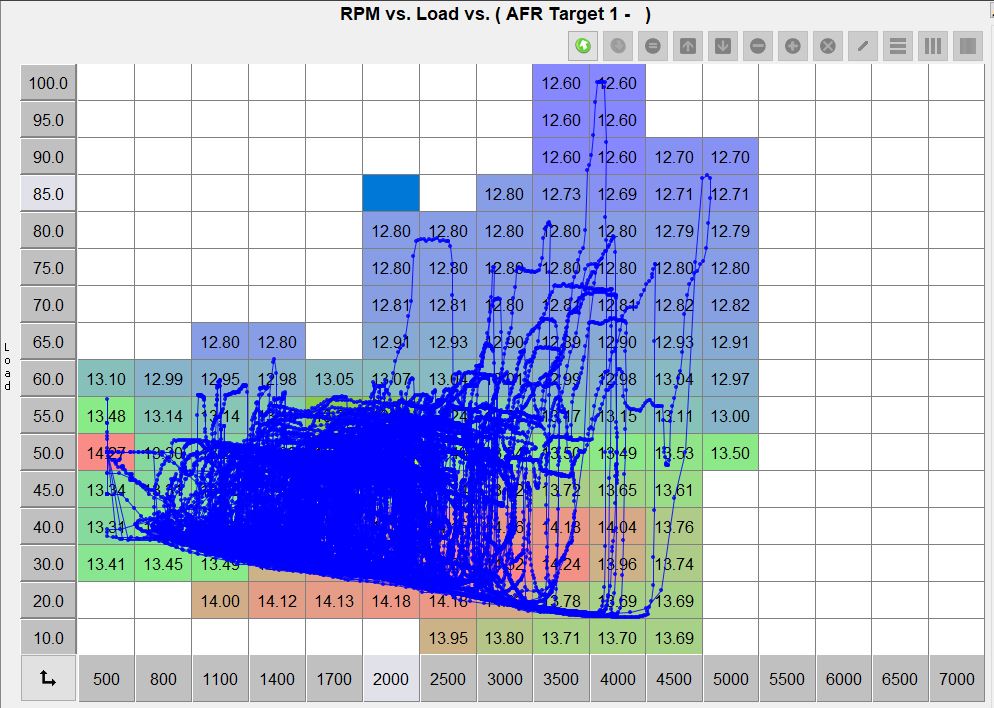

So, der Motor läuft jetzt ruhiger. Durch die Einstellungsänderung auf "Additional Driver" musste ich die VE ca. 10% fetter stellen.
Ich habe dann ITB Modus gewechselt, da ich die VE ja eh neu machen musste. Das hat auch ganz gut geklappt. Es gibt aber noch viel abzustimmen.
Wahrscheinlich stimmt der Switchpoint noch nicht ganz. Es ist auch etwas spürbar, dass man wie gegen eine Art Schwelle fährt bei niedrigen Drehzahlen. Man muss das Gas erst noch etwas weiter drücken um quasi darüber weg zu kommen. Also ist da die VE noch nicht ganz richtig. Die Luft wird ja manuell mit der der Klappe gemacht :D
Man hat in der VE aber schon einen starken Gradienten wischen dem MAP Bereicht (Load 0 - 50%) und TPS Bereich (Load 50% - 100%). Ich muss da wahrscheinlich noch mehr VE Auflösung spendieren und wahrscheinlich die Switchpointkurve noch einmal anpassen. Ich hatte sie aber aus einer recht großen Datenlogmenge bestimmt (MAP = 90kPa).
(116.97 KiB) Noch nie heruntergeladen

Warum ist die AFR Tabelle so stark unregelmäßig? Und über einen Großteil des Teillast Betrieb so fett?
Läuft der sonst nicht ordentlich?
