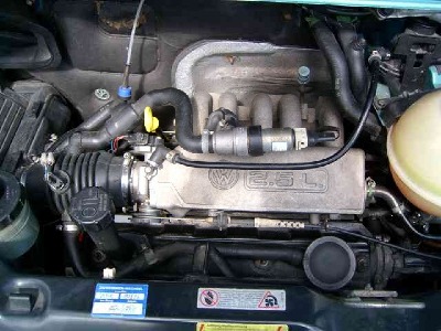

webblaster
Beiträge: 37
Registriert: Fr Dez 04, 2009 1:58 pm
Wohnort: köln
Re: Audi 5 Zylinder
Beitrag von webblaster »
du hast da die leiste vom 81kw motor.. die vom 85 kw motor sieht ganz anders aus (wie ein rohr)
nach 1/2 jahr täglich bei ebay suchen, hab ich sie dann original bei vw gekauft..
bei dir sind die einspritzventile im saugrohr und nicht im kopf oder?
zur not kannst du schätze ich auch direkt das saugrohr vom t4 nehmen, dann würd das ja alles passen.. hab sowas mal in den usa gesehen..
grüße

webblaster
Beiträge: 37
Wohnort: köln
Re: Audi 5 Zylinder
also die vom 20v passen alle garnicht, da musst du die trennen, kürzen und wieder zusammenschweißen/löten.. genauso wie beim vr6
die abstände passen schon von deiner einspritzleiste, nur ich weiß nicht, ob du die mit düsen in den kopf bekommst ;)
also ich hab selber hier ein ein t4 saugrohr, zwar vom diesel 5 zyl, aber das passt!
schau mal hier das vom benziner: Bild
ach mir fällt grad ein, du hast ja nen sauger, und die haben das ding ja nach hinten raus!
aber das is ja dann eh egal, da du die kjet ja eh rausschmeisst.. dann kannste das ja auch nach vorne rausgehen lassen.. musst halt den gaszug umändern...
aber mir fällt ja auch grad ein, dass du ja dann die löcher am kopf offen hast ;)
bei den saugern komm ich immer durcheinander..
also bleib lieber bei deinem saugrohr und versuch die leiste passend zu machen bzw ob sie passt.. ist eh weniger arbeit als das ganze ding abzuschrauben...
tut mir leid, wenn ich ab und an was komisches schreibe, bei mir sieht das halt ab und zu ein wenig anders aus ;)
zur not kaufst du dir einfach bei flow-improver.de die einspritzleiste im shop.. das passt auf jeden fall, nur musst du da halt nen externen druckregler einbauen..
