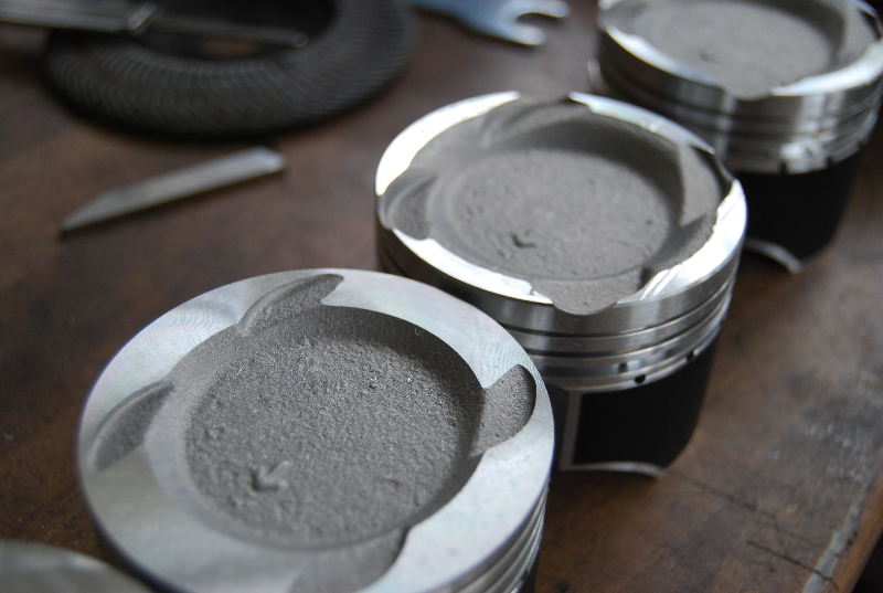

So, heute nen neuen Satz Kolben bearbeitet für den neuen 16V Kopf.

Die Kolben sind mir ganz gut gelungen, Kompressionshöhe auf +-0,02mm bei allen gleich, Breite der Lageraufnahme im Kolben auf +-0,01mm. Quetschkante nun auf 0,6mm am OT , Überschneidungshub bis max. 1,6mm möglich.
Feuersteghöhe mit knapp über 4mm ist zwar relativ knapp, aber bei nem Sauger noch im vertretbaren Bereich (Labyrintdichtung senkt ein wenig die thermische Beaufschlagung des 1. KR).

- Kolben vor und nach dem abdrehen von 2,6mm
- DSC_0184.JPG (544.17 KiB) 12963 mal betrachtet

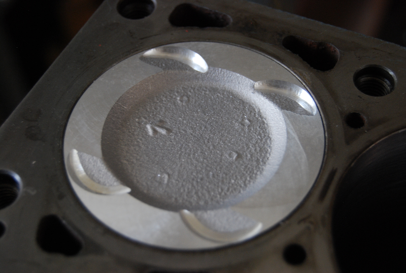

- Nachsetzen der Ventiltaschen
- DSC_0185.JPG (546.24 KiB) 12963 mal betrachtet
- Sitzprobe mit vermessen der Spaltmaße in Bezug auf Taschen und Quetschkante
- DSC_0186.JPG (493.65 KiB) 12963 mal betrachtet

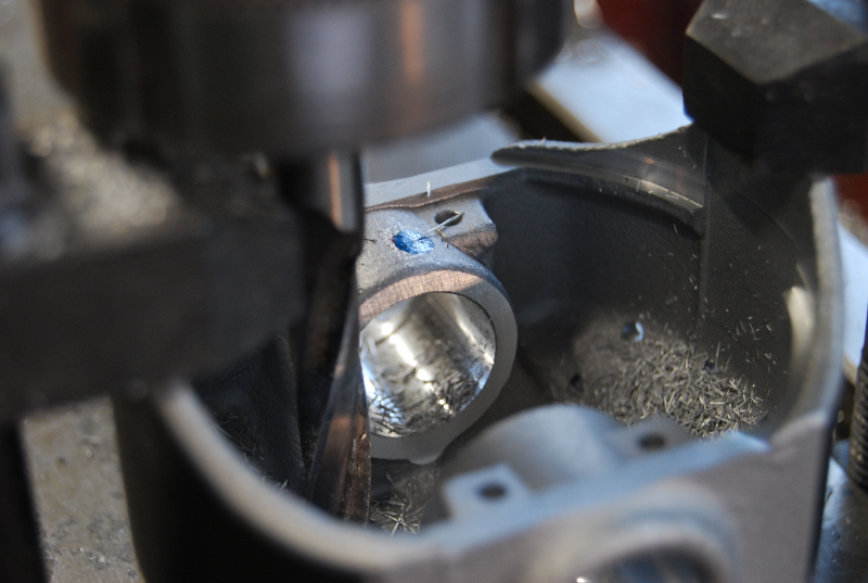

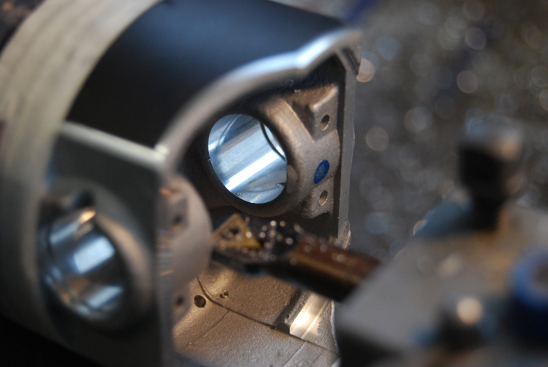

- Andrehen des benötigten Innenmaßes um möglichst große Präzision zu erreichen
- DSC_0187.JPG (514.85 KiB) 12963 mal betrachtet

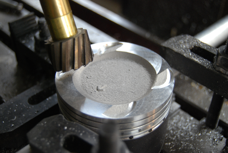

- Planfräsen der Lagerflächen.
- DSC_0188.JPG (513.63 KiB) 12963 mal betrachtet

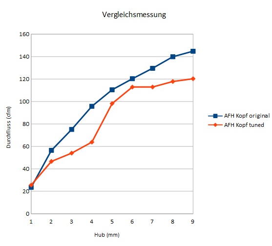

habe jetzt ein etwas merkwürdiges Phänomen das die Laune doch merklich drückt...

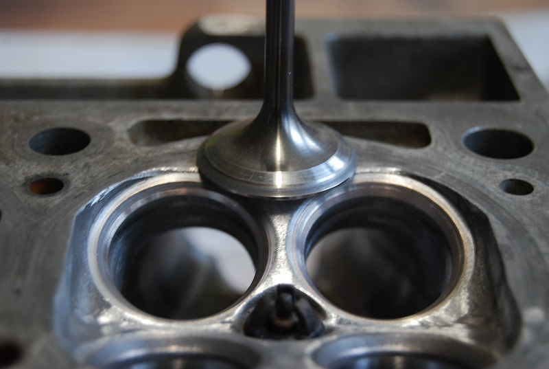

Habe den ganzen Tag damit verbracht den AFH Kopf zu bearbeiten. Ventilsitze nachgeschnitten, Korrekturwinkel gefräst, Sitzbreite verkleinert (1,3mm Einlass, 2mm Auslass), Kanäle geglattet, usw.
Nach so einer Prozedur wird der Kopf dann immer auf die DIY Fließbank gestellt und durchgemessen. Diesmal lief aber alles irgendwie anders als erwartet bei der Messung. Bei geschlossenen Ventilen war alles schön dicht (0,1kg/h Flussrate) also konnte ich beginnen. Die Werte waren aber viel niedriger als erhoft und auch noch sehr "sprunghaft".
Habe den Graph mit dem Vergleich zum originalen Kopf mal angehängt. Hat jemand ne Ahnung was da schief gelaufen sein kann?
Beim AEE 8V hat die Bearbeitung knapp 10% mehr Durchflussrate über den kompletten Ventilhubbereich gebracht. Zudem noch ein Bild wie Ventile und Sitzbereich bearbeitet wurde.

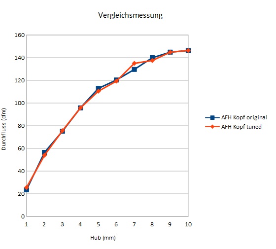

EDIT: Fehler gefunden: Loser Steckkontakt. Leider waren die Ergebnisse beim erneuten messen auch nicht gerade prall, sondern genauso gut/schlecht wie das Original

- DSC_0192.JPG (282.8 KiB) 12777 mal betrachtet

Deine Limitierung liegt woanders als an den Ventilen.
Falls du dein Messmittel anzweifelst, müsstest nochmal einen originalen checken.
EDIT: Korrektur, du misst ja über den Hub verteilt. Trotzdem kannst du jetzt von einem Messeinfluss ausgehen oder dass es keine Verbesserung gibt.

Die Kanäle wurden ja auch geglättet und recht böse kanten durch Formverschiebung eliminiert.. Naja nu ists halt so, jetzt wird das Ding zusammen gebaut und mal fertig gestellt, zieht sich ja sonst noch ewig. Mehr Querschnitt will ich nicht, da sonst die Gasgeschwindigkeiten zu klein werden.
