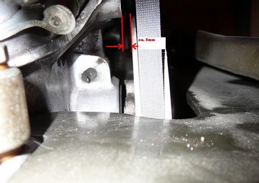

schaut ganz so aus,
hinten von der schwungscheibe abdrehen und vorne auf die riemenscheibe wieder gewicht dazu. versteh ich auch nicht ganz.
evtl. hilft dir das bild weiter, bei mir könnte die untere scheibe noch ein wenig weiter nach vorne weil der riemen eh etwas scheps läuft.
