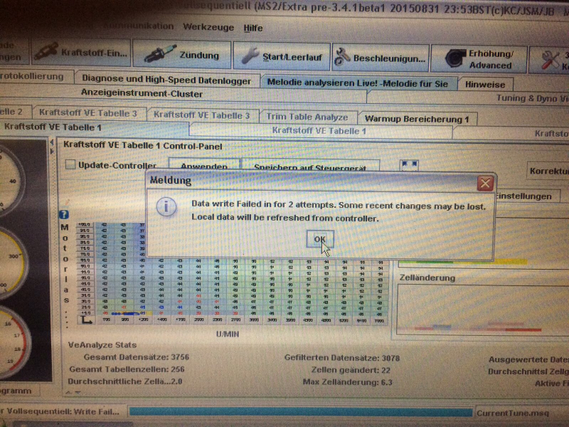

Diese Fehlermeldung hatte ich auch mal beim brennen was hatt sie zu bedeuten?
