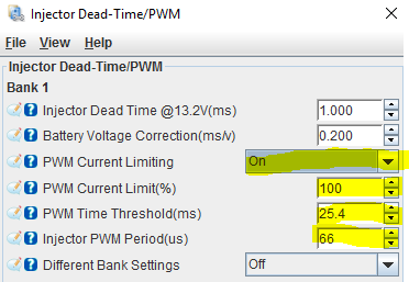

Hallo Markus,
prüf mal deine Einstellungen für PWM current limiting.
Hast Du denn überhaupt low-z Injektoren? Denke nicht, sind doch Serie oder? Ich würd ja sagen PWM current limiting muss da auf off. Bitte aber um Kommentare.

Beiträge: 2451
Re: Golf 16V will nicht starten
azmartin hat geschrieben:Hallo Markus,
Gruß und viel Erfolg,
Diese Einstellungen in seiner MSQ bewirken genau so das PWM Limit off ist.
So wurde es früher eingestellt. Der Schalter für On/Off kam später dazu, macht also keinen unterschied mehr ob er nun on/off hat.
Der Form halber kannst auf off stellen.
