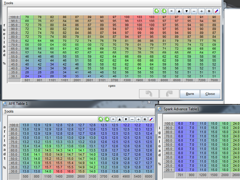

Hier mal der Screenshot.
Ich habe heute noch etwas rum gespielt... Hatte nun den REQ FUEL so gelassen wie er berechnet wurde und dann halt das komplette VE Table Mutipliziert bis er AFR 14-14.5 hat bei 900-1000 Umdrehungen. Zündung dann so bei 8-10 Grad. Wenn er nun mit Lüfter oder Licht oder beides belastet wird, fängt er an zu sägen. Das ist ja aber auch "Normal". Nur wenn ich ein Stück fahre und beim abbremsen Kupplung trete, geht der Motor aus. Und je länger ich fahre, desto schlechter hält er Standgas. Dabei ändert sich die Temperatur nicht maßgeblich.
Standgas ist so bei Fuelload 35-40 %
Im Moment habe ich keinen Leerlaufregler eingebaut und eingestellt. Man müsste ja aber trotzdem das Standgas auf 900 Umdrehungen mit Drehmoment einstellen könnnen oder?
Meine Verdichtung ist auch leicht erhöht und die Schwungscheibe ist auch erleichtert. Mit der K-Jetronik lief er aber auch so.
Zum Thema TPS Kalibrieren. Wo dran erkennst du, dass es nicht Kalibriert ist? Eigentlich habe ich immer wenn ich an der Schraube gedreht habe, den "Geschlossen" Wert neu eingelesen unter "Tools"
Das AFR Table ist so wie es das TS vorgeschlagen hat.

wieso fährst du eigentlich so ein komisches Zündkennfeld?
Kannst du vielleicht mal das KR Kennfeld reinschreiben, wäre bestimmt ne bessere Basis!?
Mfg Andy
Mfg Andy

" etwas rumgespielt" is ja so ne Sache ... im TS und MLV kann man ja immer schön sehen, was so passiert.
Am errechneten Req Fuel würde ich auch nie rumfudeln.
Anders als an den errechneten Kennfeldern. die kann man höchstens als Basis nehmen- Andys Post geht ja auch in die Richtung.
Das Sägen muss auch nicht sein. Im Log sieht man, das es von nicht angepassten Tables kommt.
Und das mit dem TPS: es steht im hier hochgeladenen Log immer auf 3%.
Soll aber Standgas sein ?!

Zündkurven wurden früher immer dimple gehalten. Hat ewig funktioniert und funktioniert auch heute noch! Wieso sollte er sich damit befassen, den Zündwinkel an gewissen punkten früher oder später zu stellen, wenn er nach fast einem dreiviertel Jahr noch kein vernünftiges Standgas hat?
Zunächst ist die Zündung absolut ausreichend gewesen. Ein original-Table wäre sicherlich besser gewesen. Aber ich hatte keine Lust das Netz zu durchsuchen. Sowas kann man ja auch in Eigeninitiative leisten.
Der Zündwinkel im Stand bei 10° ist blödsinnig. VW hat auch nur 6° und so lange Du nicht wegen scharfer 'Nocken dazu gezwungen bist früher zu gehen, macht es doch auch keinen Sinn, früher zu gehen. Oder?
Ich frage mich, ob da nicht einfach mal jemand auf ein Bier vorbei kommen mag und Ihm mal zeigt, wie so ein Grundsetup funktioniert. Vielleicht sogar, warum es funktioniert.
Wenn er ohne zu verstehen weiter so macht, kann er noch zehn Kopfdichtungen killen, bevor die Karre läuft. Wenn es denn bei einer Kopfdichtung bleibt...
Wenn er nicht so weit weg wohnen würde, hätte ich mir die Zeit wohl mal genommen. 500Km sind mir aber zu rau und zeitlich die nächste Zeit nicht machbar!

Christian ich gebe dir im Prinzip recht. Schaut man aber das KR Kennfeld an siehst du das die bei Standgas 6grad Zündung fahren und wenn die Drehzahl absackt wird der Zündwinkel wieder früher. Das gibt kraft am Standgas und bringt den Motor nicht so aus der Ruhe wenn mal der Lüfter angeht. In dem obigen Kennfeld wird die Zündung unter Standgas immer später, eher ein Teufelskreis...
Den Rest der MSQ hab ich nicht angesehen....
Mfg Andy
also erstmal der Link zum KR Zündkennfeld:
http://vwa1.dadoghouse.com/wp-content/u ... %2016V.pdf
Ist generell Interessant zu lesen......
Mfg Andy

Danke für den Link! Bei dem Kennfeld (Seite 40) ist der Leerlaufbereich ja auch viel detaillierter als bei mir. Villeicht sollte ich die MAP Zeile erstmal etwas feiner einstellen für den Leerlauf. Der geht ja ganz schön stark wieder nach oben mit dem Zündwinkel.
Hab heute noch mal etwas weiter gemacht und hab nun im Stand einen AFR von 12,5 angepeilt. Ist das ok?
Mit dem Kennfeld aus dem Screenshot hab ich auch das Problem, dass der Motor manchmal in einen Bereich von so 500-600 Umdrehungen verfällt und dann da stotternd vor sich hin läuft. Das dürfte ja aber dann besser werden, wenn ich den Zündwinkel bei unter Standgas wieder anziehe.
Morgen bin ich schlauer hoffe ich
