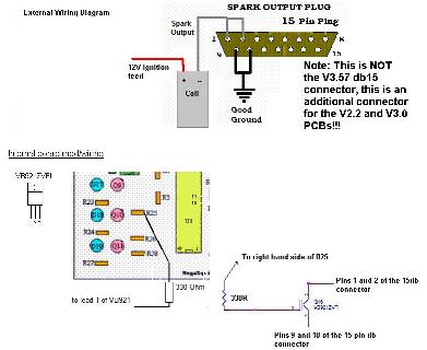

c-coupedriver hat geschrieben:Hallo Miguel,
Zündimpuls wird an den Leds abgegriffen und in den Einstellungen von Megatune oder Tunerstudio passend eingestellt.
Spark A, Spark B usw.
ist bei der V2.2(miniMS) sowie an der V3.0 gleich.
Die Schaltung muss mann auf beiden Boards extra aufbauen. Beim V3.0 Board ist ein Zündtreiber schon mit drauf.
Bei der miniMSbraucht mann entweder einen extra Stecker.
Oder mann nimmt die 3 Kontakte die der DB9 belegt und macht sich ein Extra Kabel zum Com-Port.
Andreas.
also da miniMS ==> v.2.2 ist dann so :

c-coupedriver
Beiträge: 404
Wohnort: Tröstau 95709
Re: 2 Takt-Motor mit miniMS
Beitrag von c-coupedriver »
luli hat geschrieben:
Andreas.
Genauso
Andreas
u. Diff-Sperre
http://www.c-coupedriver.de
by c-coupedriver, on Flickr

Ich habe mal im Text den Teil für den Ausgang rot makiert. Damit kannst du die CDI direkt ansteuern.
Du solltest die Beiträge auch besser lesen. Dein Tonfall ist sicher auch verbesserungswürdig :lol:

Es gibt für die Mini keinen Stim der direkt passt. Man kann einen Jim Stim nehmen dann muss man sich aber einen Adapter von Ampseal auf DB37 basteln. An Deiner Stelle würde ich dat gleich an Dein "heißes Geschoß" dranfummeln. Bis der Adapter fertig ist, hast eh schon alles eingebaut.
An Pin 4 den Hallgeber
An Pin 18 die Zündspule und an dem Pin neben XG1 den Treiber mit Widerstand für die Zündspule angenagelt und fertig ist der Wheelie 8)
Sollte man nur einen Einspritzdüsenausgang benötigen (is ja kein V8 Deine Rennmaschine) dann würde ich den Zündtreiber in die Lötaugen vom Injektorteiber löten. Dann braucht man nur noch die Ansteuerung mit einer Brücke umstöpseln. Dann fliegt jedenfalls der olle Zündtreiber nicht in der Gegend rum. Die Zündspule kommt dann an Pin 22
Für diese Art Umbauten ist die Mini MS ideal.
Oder besser, mach dat so wie Tooly es schon beschrieben hat. Der war schneller :wink: Hab ich garnicht gesehen.
Gruß _Tom_
