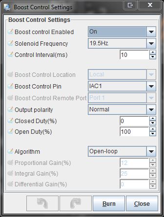

HHTC hat geschrieben: hier mal, meine Einstellungen.
sieht dein boost controll duty tabel tatsächlich so aus?
ich benutze das n75 mit 78Hz!
ein paar beispiele:
bei kleinen Hz werten (11.1Hz?) hast du einen effektiven nutzbaren bereich von 5-95, bei mir ist es so das ich dem watgate zuschauen kann wie es auf und zu geht (zappelt/pulsiert!)!
bei großen Hz werten (78Hz?) hast du einen effektiven nutzbaren bereich von etwa 50-75, aber das wastgate zappelt/pulsiert nicht mehr!
wenn du output polarität (normal/inverted) vertauscht hast kann es sein das wenn im boost controll duty tabel eine kleine zahl steht sehr viel ladedruck aufgebaut wird! ich benutze kleine zahlen für wenig ladedruck (5%tps=10 im boost controll duty tabel) und große für viel ladedruck (100%tps=100 imboost controll duty tabel)!
wenn du nicht die möglichkeit hast mit stim auf der werkbank den "arbeitsbereich" von deinem n75 zu ermitteln, mache dein boost controll duty tabel so:
tps= 0-75% alles über 75% ist bei mir vollgas!
rpm= die kleinste rpm ist in dem bereich wo dein turbo anfängt ladedruck aufzubauen (3500rpm?) die größte bei deiner max rpm!
im tabel machst du werte von unten nach oben 0-100 (boost duty wert!) :!: VORSICHT :!: wenn jetzt alles richtig ist wird dein turbo bei vollgas viel zu viel druck aufbauen weil dein n75 keine luft zum wastgate läßt (boost duty wert 100!)! du wirst diesen wert später kleiner wählen müssen (88?)!
der rest sollte tuning sein was bei dir bestimmt nicht einfach ist weil dein turbo groß ist/spät anfängt ladedruck aufzubauen!
hast du dein wastgate so eingestellt (feder vorgespannt) das es sehr früh öffnet, meins bei 115kpa den rest macht boost controll!
in deinem log kannst du sehen das dein boost duty wert niemals über 80 steigt!

mein table sieht so aus, unter strich will ich erstmal nur sehen was bei hoher drehzahl rauskommt.
danke auch für die ganzen tips.
aber ich kann mich nur wieder holen...genau so funktionierte es bisher und machte bei einem wert von 40 in kennfeld und 78 hz 1,7 bar-jetzt geht es nicht mehr, da kann ich einstellen was ich will....hohe oder niedrige frequenz....große oder kleine werte...immer knapp unter 1 bar.
ich hab auch langsam keine lust mehr auf diese funktion. ich werde das wastegate aufschrauben und eine 2 bar feder reinstecken...oder mit dem "dampfrad" fahren...mal sehen.
Re: VW Golf 2 Syncro Umbau ? 1,8l 16V Turbo 4 Motion
Verfasst: So Okt 16, 2011 10:16 am
hier mal eine .msq von der ente, es ist kein n75 darum die frequenz von 15.6Hz!
20.09.11.msq
(99.79 KiB) 430-mal heruntergeladen
du kannst sehen das im boost duty tabel bei 70%tps und 4500rpm 100 steht, das habe ich gemacht weil unter 4500rpm kein ausreichender ladedruck aufgebaut wird!
bei 70%tps und steigender rpm werden die werte im boost duty tabel immer kleiner weil mir der ladedruck zu hoch steigen würde!
mein tatsächlicher regelberich von dem boost controll ventil (kein n75) reicht "nur" von 20-90 im bosst duty tabel!
wenn ich mit diesen einstellungen nur die output polarietät von inverted auf normal stellen würde, würde ich bei über 70%tps keinen (sehr wenig) ladedruck haben und bei zb. 20%tps und 6000rpm zu viel ladedruck (170kpa) für diese gaspedal stellung haben!
ich hoffe etwas licht ins dunkel gebracht zu haben :roll:

HHTC hat geschrieben: ...genau so funktionierte es bisher und machte bei einem wert von 40 in kennfeld und 78 hz 1,7 bar-jetzt geht es nicht mehr, da kann ich einstellen was ich will....hohe oder niedrige frequenz....große oder kleine werte...immer knapp unter 1 bar.
und wenn du dein dampfrad anbaust ist wider alles gut :?:
du hast geschrieben: du kannst das n75 takten höhren! hörst du es auch in unterschiedlichen frequenzen takten wenn du die werte in boost duty tabel änderst?
och nö, mädchen :cry:
:lol: Du bist aber auch hartnäckig!
Also wenn das Dampfrad drauf ist funktioniert es.
Ich bau nicht so einen Lader drauf um mit 0,8bar zu fahren.
Ich höre das Ventil tackern wenn ich mit ms fahre, aber es bringt einfach keinen Unterschied.
Ich gehe davon aus, dass die UMC es einfach nicht hinbekommt...ob es an der Firmware liegt oder an der Hardware...keine Ahnung.
Ich kann auch nicht einen anderen Kanal auswählen für den Boostcontroller...also können schon aber dann tackert nichts.

gestern habe ich die Firmware 3.1.0 neu aufgespielt, ein neues Projekt erstellt und eine komplett neue MSQ per Hand erstellt....der Boostcontroller funktioniert einfach nicht.
...das Ventil tackert...aber es ergibt sich keine Änderung in der Regelung.
das Dampfrad angesteckt, alles regelbar zwischen 0,9 - 1,7/1,8bar...
ganz tolle Sache!

danke franksidebike!
es boosted wieder!!
Verfasst: So Nov 13, 2011 8:21 pm
von darkca
Super... Wie hast du es gelöst?
Verfasst: So Nov 13, 2011 8:45 pm
HHTC hat geschrieben: danke franksidebike!
habe ich gerne gemacht :wink:
darkca hat geschrieben:Wie hast du es gelöst?
ein stim ist eine sehr große hilfe! nach meiner meinung das wichtigste werkzeug bei einer megasquirt weit vor einem multimeter oder schraubenschlüssel damit lassen sich probleme egal welcher art (hardware, software, bediener?) am einfachsten finden!
