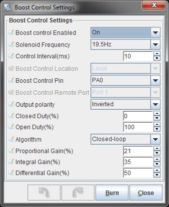

Also bei mir läuft das ganz super - DIYPNP firmware 3.0.3U
Meine Einstellungen:

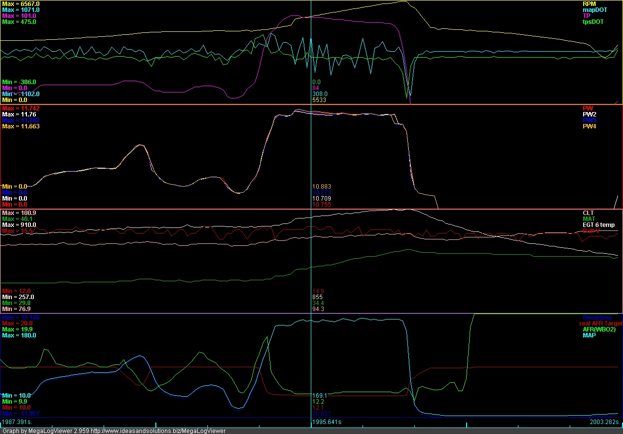

Hier ein Log-Screenshot:
Ziel Boost 170Kpa
Noch nicht perfekt, aber recht ordentlich.

@Zaphod: Dein Mapdot schwankt ganz schön?!

Das sind ca. 3kPa hoch und runter /also ca. 0,03bar, ist imho nicht so wild. Ich habe noch bessere (flachere) und noch schlechtere Logs.
Da ist sicher nocht etwas Arbeit erforderlich, aber das Target wird ziemlich gut erreicht, ohne größere Abweichungen.
