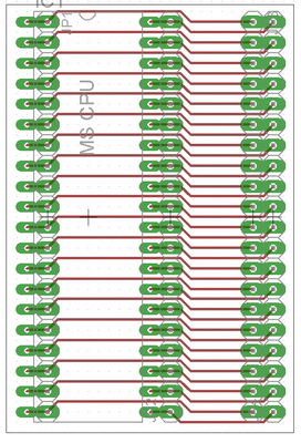

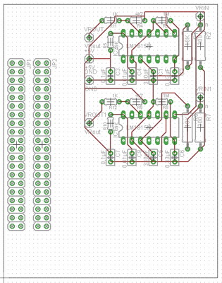

So habe mal ein wenig experimentiert.
Ist gar nicht so einfach einen Sockel-Adapter zu bauen wenn das Mainboard (MiniMS R0.4) so kleine Löcher hat.
Ich wollte nicht drei Sockel übereinander stecken wie das bei dem Bild auf der GPZ-Seite ist.
Also habe ich überlegt man könnte Buchsen- und Stiftleisten verwenden. So wie bei meiner C-Control.
Das hält eigentlich ganz gut. Ich habe die Kontakte absichtlich nur rechts neben die CPU geplant, um evtl. Das Erweiterungsboard mit Flachkabel (alla Festplatte) zu verbinden.
Außerdem ist links eh kein Platz.
Die vorläufigen Eagle-Daten gibt es hier:
Adapterhttp://www.streetsurfer.de/Daten_Alg/Mi ... dapter.rar
Erweiterunghttp://www.streetsurfer.de/Daten_Alg/Mi ... terung.rar
Für diejenigen unter euch die kein Eagle haben, mache ich nachher noch mal ein Hardcopy.

@Porschekäfer: Nicht alles auf eine Platine - Deshalb habe ich mir das mit zwei getrennten Platinen vorgestellt.
Vom CPU-Adapter zur Erweiterung mit Flachkabel oder Brücken (Sind ja nur Signale - keine Leistung).
Bis jetzt habe ich nur zwei mal die VR-Schaltung, möchte aber noch vier BIP373 für COP integrieren.
Die Abmessungen z.Zt. betragen ca.65x80mm (passt also zwischen MSII und den AMP-Stecker).
Ach ja, die MiniMS ist 85mm breit.
