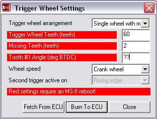

Re: opel dis zündung wie anschliessen?
im Basic Setup vom Megatune
