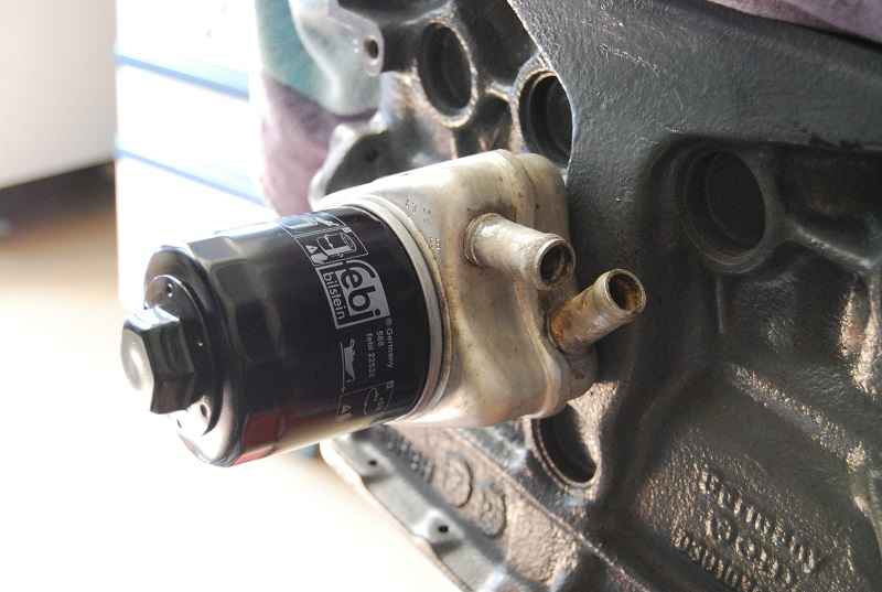

PS. geht auch etaws am 1.4er Motor für meinen Wagen weiter :) Habe nen Öl"heizer" bzw. Kühler montiert. Wird in den normalen Kühlkreislauf eingebunden und sorgt bei Kaltstart für eine schnellere Aufheizung des Öls. Bei Volllast kühlt er ein wenig (Wasser ca. 80-90°C, Öl gern mal über 100°C). Erhoffe mir das der Motor, mit ein paar anderen Änderungen (wie z.B. : isolierte Ölwanne, isolierter Zusatzbehälter fürs Kühlwasser) bereits 1-2min nach Motorstart betriebswarm ist, ohne zu heiß zu werden.

Öl-Wasser-Wärmetauscher ist eine feine Sache, hab ich bei mir auch nachgerüstet.

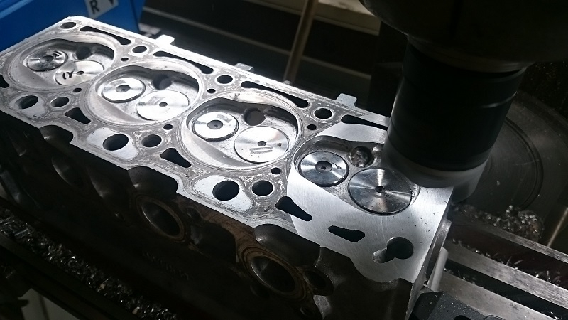

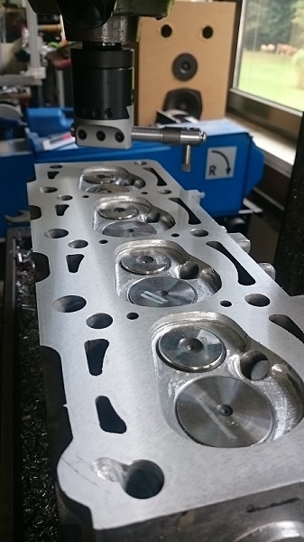

da das planen div. Anbauteile und des Kopfes immer Geld und Zeit frisst, habe ich mir mal aus den vorhandenem Werkzeug, etwas ST52 Stahl, sowie einem HSS CO Bohrer einen Schlagzahnfräser für meine Fräsmaschine gebaut.
Direkt mal über den Zylinderkopf gejagt, und man muss sagen : Sieht perfekt aus. Kein Vergleich zu dem Versuch mit 40mm Walzenstirnfräser und 3fachem "hin und her".

Hallo Patrick,
deinen Werkzeugbau finde ich interessant.
Darf ich fragen: Du hast also den HSS CO Bohrer angeschliffen? Welche Winkel (Spanwinkel, Keilwinkel, Freiwinkel) hat dann die Schneide?
Welche Drehzahl hat das Werkzeug?
Welchen Vorschub?
Welche Eingriffstiefe?
Und welche Ra bzw. Rz Werte erreichst du damit auf deiner bearbeiteten Fläche?
Vielen Dank für die Infos vorab und Grüße
Jack-Lee
Beiträge: 699
Re: Polo 86C 1.3 Eco-Tuning
Beitrag von Jack-Lee »
war ein Versuch, also "frei Schnautze". Angeschliffen ganz primitiv mit der Flex. Spanwinkel 0°, Freiwinkel ca. 5°.
Drehzahl lag bei 550U/min, Vorschub bei 0,6mm pro Umdrehung. Eingrifftiefe ca. 0,1mm. Rauigkeitswerte kann ich leider nicht messen, vom fühlen her (Oberflächenvergleichsplatten) sollte man sich aber im Bereich von Ra 1µm aufhalten.

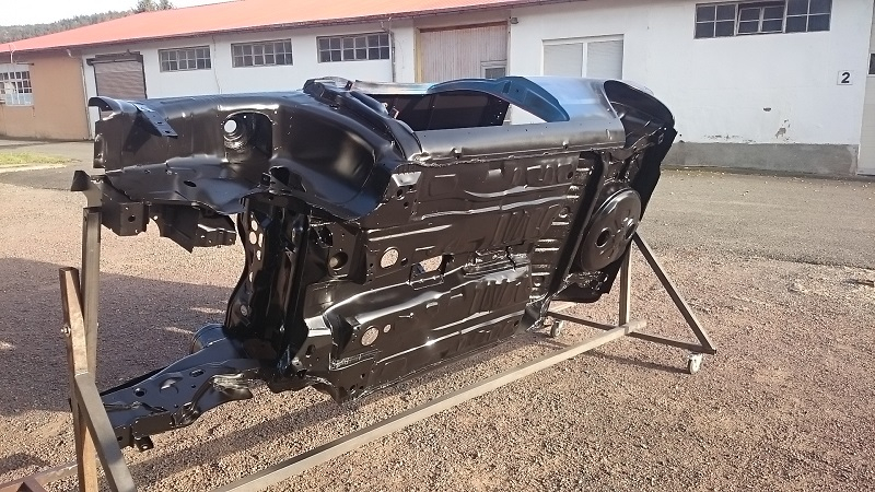

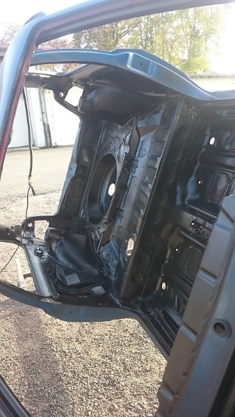

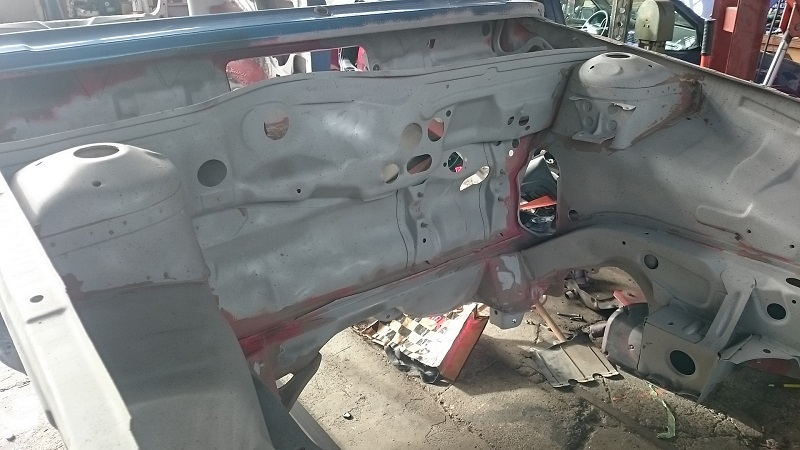

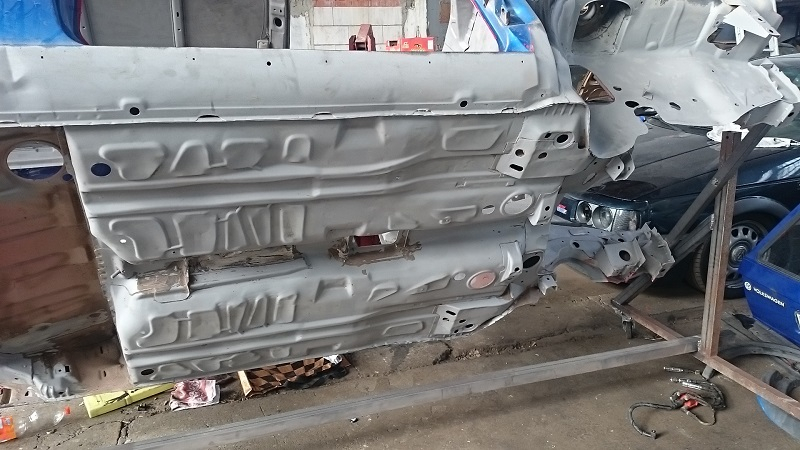

Ging aber auch am Wagen ein bisschen weiter... Habe zwar ewig warten müssen bis der Strahler sich mal dem Blechhaufen angenommen hatte, das Ergebnis war aber nicht mal übel fürs Geld. Danach wurde alles mit Brantho grundiert und Steinschlagschutz aufgebracht (aber nur an den Radhäusern und exponierten Stellen).
