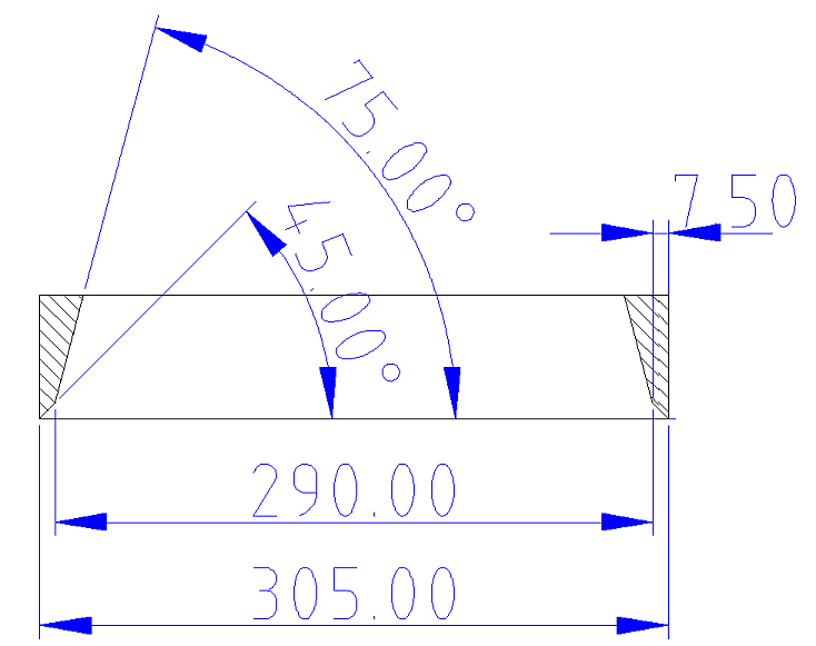

Wolfman11 hat geschrieben: Du legst also den Sitz mit 45° so an das er bis zum äußeren Rand des Sitzringes geht. Ich nehme mal 0,7 mm Sitzbreite an. Dann spindelst Du den Ventilsitz mit 75° auf bis Du auf genau diese Sitzbreite kommst. Die sollte aber rund um 0,7 mm betragen und eben nicht eiern, von 1,0 of 0,5 mm z.B.
Das der Sitz oben nun sehr dünn ist, macht nix. Unten ist er ja durch den 75° Winkel dicker und klemmt sich so fest. Raus fallen tut er darum nicht. Es zieht ja auch keiner dran, sondern man hämmer drauf...
So, dann hast Du den maximalen Ringspalt, bei einem oberen Innendurchmesser von 30,5 - 2x0,7 mm also 29,1 mm. Mehr geht nicht. Unten am Ventilsitz gehst Du am Übergang zum Kopf noch mal kurz mit dem 180er Fächerschleifer drüber. Den Kanal hattest Du ja vorher schon gemacht.
Ich habe das ganze Mal auf Papier gebracht. Habe ich das so richtig verstanden? Aus den 0,7 mm habe ich 0,75 mm gemacht.

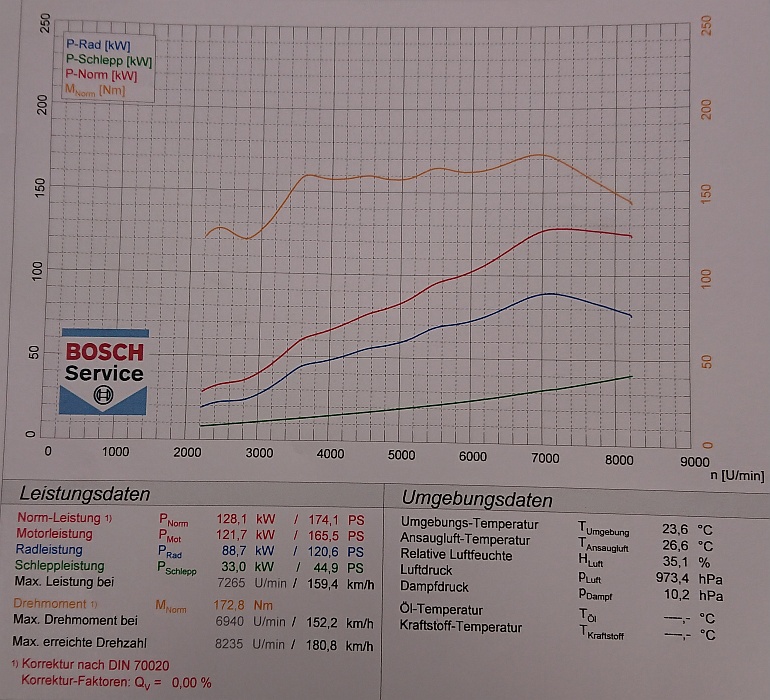

Acki hat geschrieben: [...] und ein Diagramm fehlt auch.
Hier ist das Leistungsdiagramm. Man sieht sehr gut, wie das Drehmoment ab 7000 1/min sehr stark abfällt.

Der Wunsch wären 180+ PS bei 7500 1/min, ausgehend von der vorherigen Prüfstandmessung, wieder auf dem gleichen Prüfstand. Kein Turbo, kein Lachgas, sondern Sauger-PS. Dazu müsste der Motor circa 170 Nm bei 7500 1/min entwickeln.
Ich hatte ja schon angesprochen, dass ich einen Verdacht hätte, warum der Drehmoment ab 7000 1/min so stark abfallen könnte. Der Kanaldurchmesser am Ventilsitz zum Auslasskanal hin beträgt 22 mm. Der Ventilschaftdurchmesser beim Auslassventil beträgt 6 mm. Das entspricht einer Fläche von 351,86 mm². Wenn ich mir jetzt wieder die statischen Geschwindigkeiten an der Stelle bei mittlerer Kolbengeschwindigkeit anschaue, komme ich auf folgende Werte in Abhängigkeit der Drehzahl:

Den Ventilsitz hast Du hübsch gezeichnet. Genau so ist es richtig. Du siehst auch wie sich der Sitzring unten viel stärker hält als oben. Darum fällt er nicht raus. Der Ring wird auch nicht zu schwach vom Material, denn die Kraft des Ventils bleibt ja gleich. Wenn es um den Kanal geht, ein Winkel von 7° ist, gesehen vom Einlauf, das Optimum. Dadurch wird die Luftmasse beschleunigt ohne das die Strömung zu früh abreißt.
