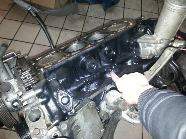

Hey Leute, ich hänge mich mal eben mit an.
Bei meinem M102 würden ich den Klopfsensor ganz gerne an die gezeigte Position setzen.
Ist das schon zu weit weg oder ist die Stelle noch in Ordnung?
Dahinter liegt halt ein Ölkanal sowie der Kühlwasserkanal. Das sollte aber die Frequenz nicht stören, oder?

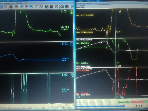

Moin zusammen,
Sind die PNP Anlagen der KDFI ohne Klopfhardware onboard?
Habe mir jetzt die Logs mal angeschaut und ich denke das da was passiert oder irre ich mich?

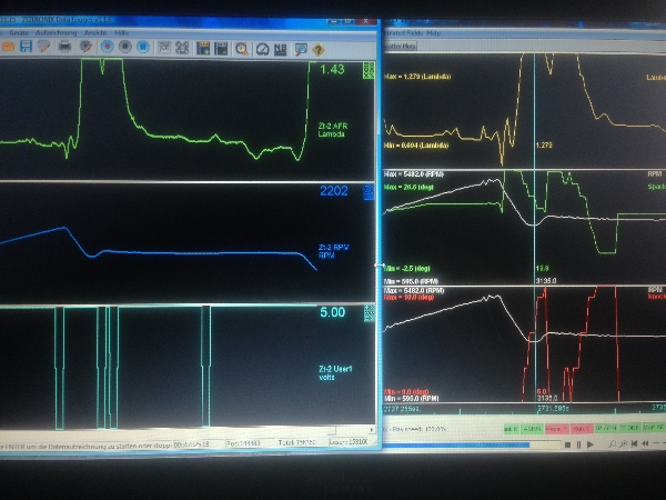

Beitrag von Wv16 »
Ich hoffe man sieht was.
Das mit der Latenzzeit scheint zu passen. Was nicht so passt ist das ich davor und dannach auch ein Signal hatte??? :shock:
Re: DIY Klopferkennung
schau einfach mal nach was bei Knock Sensor Settings eingestellt ist.
Wenn da Disabled steht tut sich sicher nix!
Das die KdFi Hardware onboard hat um einen Klopfsensor auszuwerten bezweifle ich sehr stark.
Beitrag von Wv16 »
da steht echt Abgesicherter Modus
Eingang MS2 AD7/JS4
Niedriger Input
Identisch Klopferkennung
