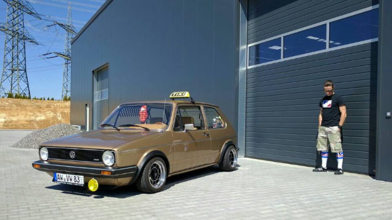

Wie das so ist wenn man einmal damit angefangen hat, jetzt darf es noch etwas mehr Leistung sein.
Das Fahrzeug wird ausschließlich auf der Straße bewegt. Primär auf kurvigen Eifelstraßen, aber auch häufiger mal 200km zu diversen Veranstaltungen. Welche Nockenwelle kann man da noch nehmen ohne die Alltagstauglichkeit zu sehr einzuschränken?

bei den schlepphebelmotoren mit heronkopf war bei 280° schluss ohne kolben bearbeiten damit die ventile nicht den kolben grüssen , hub im OT musst nach schauen das der nicht zu gross ist
gibt`s auch bilder vom ganzen auto :mrgreen:

Meistens so, mehr Bilder gibts unter www.veedubclub.com bzw. www.facebook.com/Veedubclub
Verbaut ist ein Kopf vom NZ/3F mit Hydros.

na damit braucht man sich nicht zu verstecken :D
diese passt da
http://www.dbilas-shop.com/Produkte/Spo ... :5550.html
