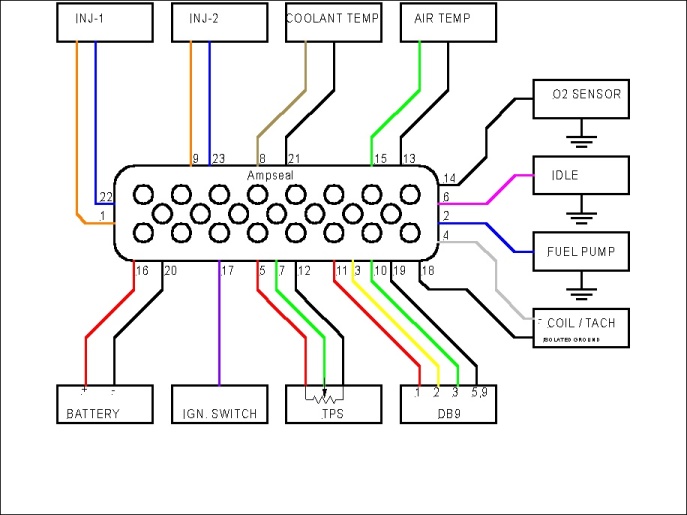

- Unbenannt.PNG (42.74 KiB) 6123 mal betrachtet
PIN 4 ist das jetzt das Eingangssignal für die miniMS, also Drehzahleingang,
oder ein Ausgangsignal, also das Signal zur Zündspule zum zünden ??

miniMS-Verdrahtungsbild oben:
Re: 2 Takt-Motor mit miniMS
Verfasst: Di Dez 13, 2011 12:16 pm
luli hat geschrieben:
ja eingangssignal! in dem beispiel von einer zündspule!

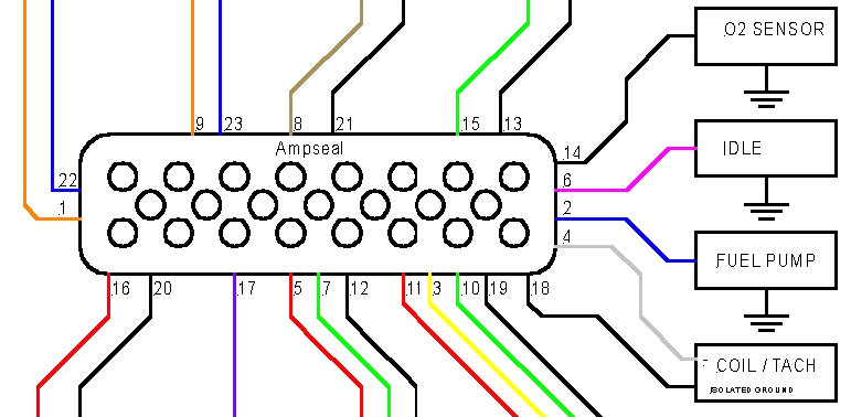

von luli
welches ist dann das Ausgangssignal zur Zündspule zum zünden dieser selbigen ? oder kann verwendet werden ?
- MiniMS_harnss2.jpg (83.14 KiB) 6091 mal betrachtet
Verfasst: Di Dez 13, 2011 1:04 pm
luli hat geschrieben:welches ist dann das Ausgangssignal zur Zündspule zum zünden dieser selbigen ? oder kann verwendet werden ?
genau das stört mich an der minims! das manual dazu ist so schlecht das ich nicht durchblicke
so wie ich das auf der minims seite erkenne ist kein pin am ampseal für die zündung frei?
Verfasst: Di Dez 13, 2011 2:58 pm
von luli
franksidebike hat geschrieben:luli hat geschrieben:welches ist dann das Ausgangssignal zur Zündspule zum zünden dieser selbigen ? oder kann verwendet werden ?
tja so geht's mir auch, finde auch keinen Ausgang für die Zündspule!!
Deswegen fragte ich ja auch ob sie NUR Fuel kann oder auch Zündung.
Hier wurde mir gesagt das sie auch Zündung kann, frage mich nur WIE???
Verfasst: Di Dez 13, 2011 5:51 pm
von tooly
du benutzt den ms-extra-code und lötest dir auf der msmini, so wie beim v3.0 board, den zündausgang an die led
du kannst den transitor der drauf ist benutzen
den pullup auf 12v statt wie im bild auf 5v ziehen
http://www.msextra.com/doc/ms1extra/MS_ ... .htm#bosch
Verfasst: Mi Dez 14, 2011 9:22 am
morgen
die minims soll vom aufbau her gleich sein wie das v2.2 board, also kann sie auch zündung und alle weiteren sachen die auch das v2.2 board kann!
du wirst für alle zusätzlichen sachen die kabel/verbindungen "lose" verlegen müssen da dein ampseal voll belegt ist!
Verfasst: Mi Dez 14, 2011 9:41 am
von luli
franksidebike hat geschrieben:morgen
lt. "" TOM "" ist miniMS baugleich mit v2.2, OK !
lt " franksidebike " alles andere lose aufbauen, auch OK !
lt. "" tooly "" aufbauen wie v3.0 ???
jetzt bin ich irritiert, WAS stimmt den jetzt ???
Verfasst: Mi Dez 14, 2011 1:24 pm
von c-coupedriver
Hallo Miguel,
Zündimpuls wird an den Leds abgegriffen und in den Einstellungen von Megatune oder Tunerstudio passend eingestellt.
Spark A, Spark B usw.
ist bei der V2.2(miniMS) sowie an der V3.0 gleich.
Die Schaltung muss mann auf beiden Boards extra aufbauen. Beim V3.0 Board ist ein Zündtreiber schon mit drauf.
Bei der miniMSbraucht mann entweder einen extra Stecker.
Oder mann nimmt die 3 Kontakte die der DB9 belegt und macht sich ein Extra Kabel zum Com-Port.
