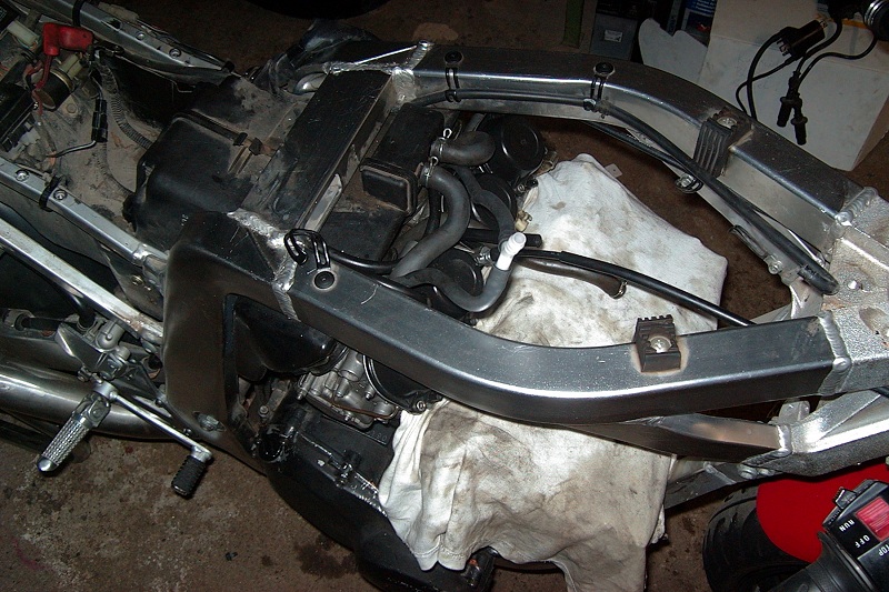

Jau, bestimmt 1000mal. Hab sogar schon GFK und Harz bestellt...Hab mich nur nie rangetraut. Hab sowas noch nie gemacht und muss auch zugeben, das labbrige Zeug ist einfach nicht mein Werkstoff. Das letzte mal als ich versucht hab ne Wand zu tapezieren hab ich nach nem halben Tag und 2 fertigen Bahnen alles hingeschmissen und jemanden angerufen der das kann.
Ich wüsst auch nicht ganz wie ich die Box gestalten soll. Die Vergaser stehen bei meiner nicht so steil dass sie unter dem Tank münden.
Die Airbox sitzt auf Höhe des Zylinderkopfs und läuft bis unter die Sitzbank.
Vielleicht kann mans hier bischen erkennen:
