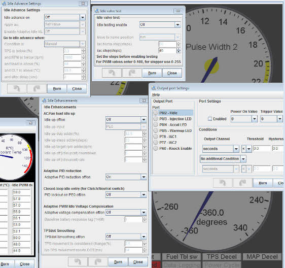

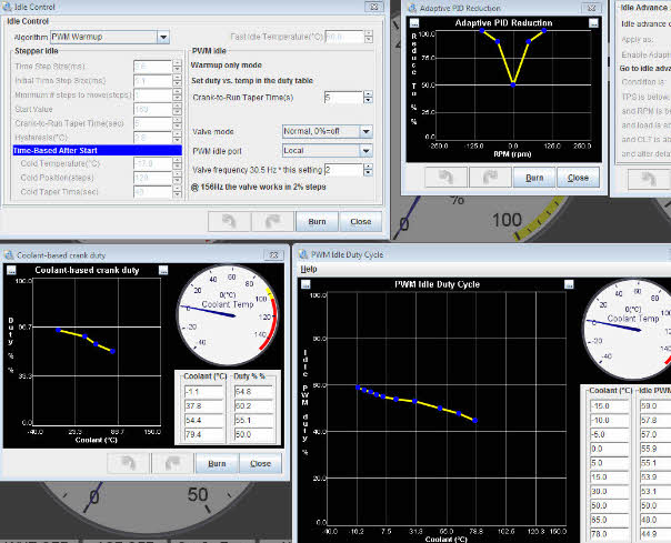

Re: Leerlaufregler
peinlich
unter den Leerlaufeinstellungen hab ich Adaptive PID reduction aktiviert gehbat siehe auch eingefügte Fotos ....
Da hab ich wohl den Wald vor lauter Bäumen nicht gesehen
Danke für eure Hilfe!
