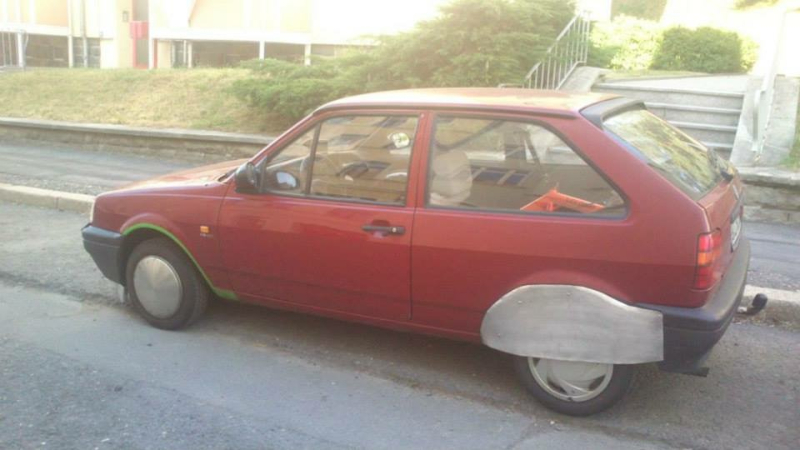

Sorry, aber ich kann einfach nicht widerstehen, noch etwas Öl ins Feuer der allgemeinen Belustigung zu gießen... :lol:
Re: Polo 86C 1.3 Eco-Tuning
Staatse Karre! Ist das Dein neuer? Tust Du dafür den Seven wech? :mrgreen:

Der Rote und die (zugegeben sehr hässlichen) anbauten waren reine Tests. Damit wurden Messfahrten gemacht, das war sogar vom TÜV so abgesegnet. Der cw Wert wurde um 70Punkte reduziert (von 0,37 auf 0,3).
Anschließend wurde alles abgeklärt um das ganze nocheinmal in richtig zu bauen (aus CFK). Dazu kam es damals aber nicht. Studium und Firma benötigten zu viel Zeit. Der Wagen wurde abgestoßen.
