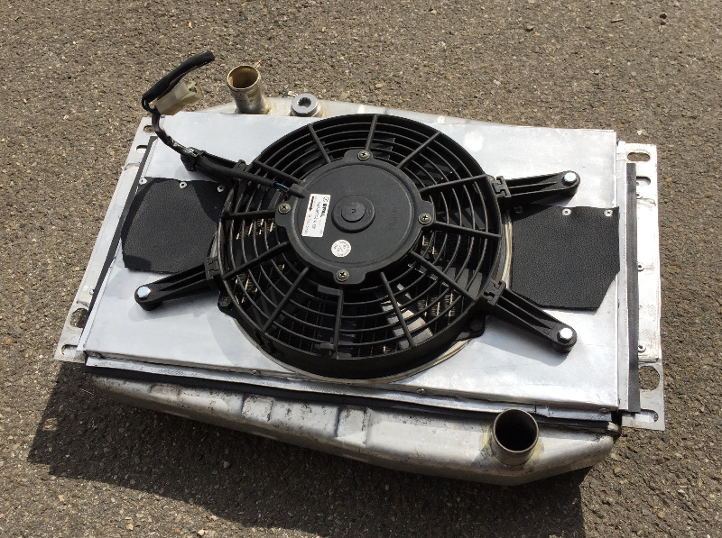

Ich hab bei mir ein "Fan Ducting" gebaut, damit keine Luft am Lüfter vorbei verloren geht. Das könnte vielleicht auch bei dir eine einfache Möglichkeit sein, um die Kühlleistung im Stand zu verbessern?!

und diese "abdeckung" behindert nicht die Luftzufuhr? Immer wenn ich sowas gesehen habe, dachte ich, sowas würde den Luftstrom eher bremsen? So wie ich es sehe, leitet es die Luft durch den Lüfter, da ist aber noch ein kleiner Abstand zwischen "duct" und kühler, dass da noch luft an den Kühllamellen vorbeiströmen kann, die nicht in der unmittelbaren Nähe vom Lüfter sitzen.
Bei mir sitzen die Lüfter vor dem kühler, in dem Fall wird sowas dann nicht funktionieren, weil die Luft eh am Kühler vorbei geht.
Hat dieses Ducting denn die Kühlleistung verbessert?

@Christian: Die "Lappen" hab ich bei mir ja auch gebaut :D Guckschu!
@Ozey: Dein Problem besteht ja im Stand. Hier hilft das Ducting. Während der Fahrt wird es die Kühlleistung vermutlich etwas verschlechtern, aber da hast du ja eh absolut keine Probleme. Vielleicht sogar zu viel Kühlung ohne Thermostat und 70°C Wassertemperatur :lol: Wenn der Lüfter vorne sitzt, isses natürlich doof, das macht die Sache tatsächlich schwieriger. Was spricht denn - neben dem Preis :wink: - gegen einen dicken Hochleistungskühler, der in der Frontschürze versenkt ist? So wie es Alpina damals auch gebaut hat. So könnte man den Lüfter hinter den Kühler setzen, ein "Ducting" bauen und davor eine richtig schöne Luftführung basteln. Und du müsstest den Motor nicht versetzen.
