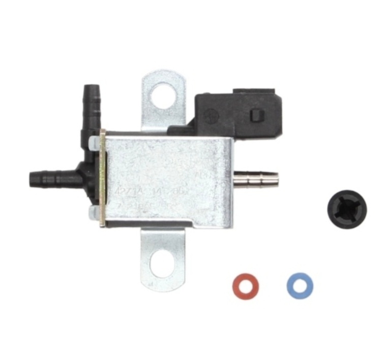

Auf Empfehlung (wie immer ein dickes Danke in die Nachbarschaft in Ö) verwende ich das N75 Ladedruckregelventil vom VAG Verein. Leider wurde das ketzerische Bauteil ohne vernünftige Haltemöglichkeit gebaut weil es an den dafür vorgesehen Motoren anscheinend nur an den Schläuchen gehalten wird.
Bei mir sitzt das Ding nun aber in der Ecke neben dem Ausgleichsbehälter und muss irgendwie befestigt werden.
Klassiker...wir basteln aus wertlosen Materialien:
So der Plan...ich wollte den oberen Schnöbsi (warum auch immer das Teil so existiert) nutzen um das Teil im Halter zu verspannen.
Leider ist Alu halt doch nicht so flexi wie Pappe und ich musste einsehen, dass ich es das LDRV so niemals in den Halter schieben/kippen kann ohne die Schlauchanschlüsse nachhaltig zu beschädigen. Also kurz die Flex in die Hand genommen und den kleinen Schnöbsi (auch liebevoll "Pimmel" genannt) entfernt. So kann das Ventil einfach eingeschoben werden.
Die Lagesicherung übernimmt dann eine M4 Schraube die in die kleine Vertiefung an der Oberseite des Ventils greift.
Jetzt noch ein zweites Loch bohren und das Teil mit zwei 10mm M6 Gummi-Metall-Puffern an die Karosserie spaxxen. Wieder eine Baustelle weniger.

X-mo hat geschrieben:Dann habe ich mich auch endlich überwunden die beiden Halter des LLK nachzuarbeiten um die, vor Monaten gekauften, Gummipuffer zu installieren. Ich hoffe sehr, dass die Halter so funktionieren. Hatte mir überlegt evtl. noch eine kleine Strebe einzuschweißen damit da nichts bricht...was wären die allgemeinen Empfehlungen des hohen Rates?
Ich bin zwar nicht der hohe Rat, sondern bloß ein einfacher Schrauber, der nicht mal Alu brutzeln kann. Aber ich an deiner Stelle würde die Stabilität mit ein paar Gramm zusätzlichem Material um ein Vielfaches erhöhen --> Versteifungsrippe!

PS: Das N75 gibt es auch mit Haltelaschen :wink:

el-hardo hat geschrieben:PS: Das N75 gibt es auch mit Haltelaschen :wink:
Ja den hatte ich auch erst entdeckt als ich den jetzigen schon bei mir liegen hatte :oops:

Befestigungslöcher für das Ladedruckventil und Unterdruckschläuche bereit für den Einbau.
