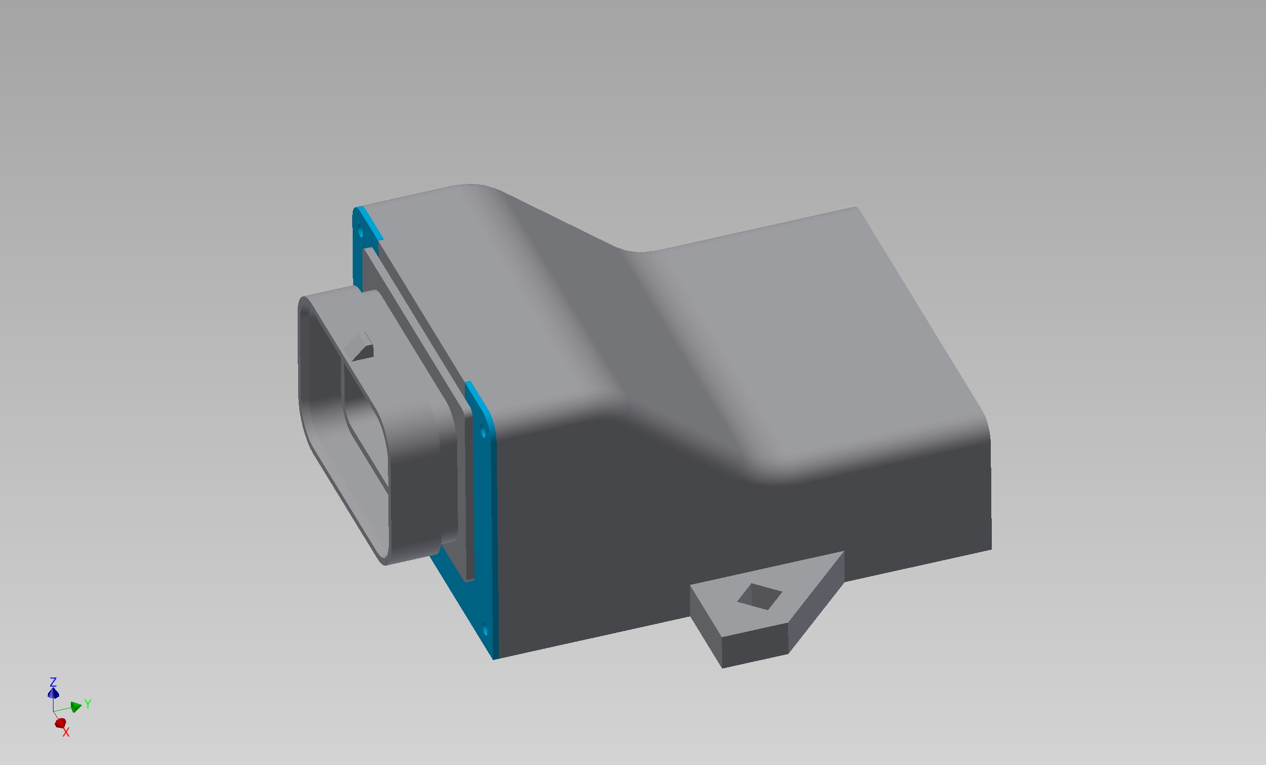

uart liegt auf pinheadern. du kannst also einfach ein modul anschliessen.
Daniel26 hat geschrieben: Ich will schon lange meinen 1-Zylinder auf ne EFI umbauen, Platzt ist da eh Mangelware.
dafür noch ein schönes gehäuse gäbe, wie Cinch ModICE....nen schönen Stecker scheint die Blitzbox ja schon zu haben.
gehäuse gibt es da leider keins von der stange. also entweder drucken oder fräsen. step dateien hab ich soweit fertig.

Würdet ihr die Blitzbox nun als "fertig" bezeichnen, oder arbeitet ihr noch an Änderungen?
Beiträge: 1086
Re: Speeduino
aktuell sind wir noch bei einer änderung des cam/crank eingangs.

Hallo Tooly,
ein Step für ein Gehäuse?
Da ja auch ein Baro auf der Unterseite Optional ist, kommen da Standard-Gehäuse wohl eh nicht Infrage. Ansonsten hab ich da eben nur das ModICE ME (https://belfuse.com/product-detail/modi ... connectors) gefunden, von Deutsch das HD (https://www.te.com/deu-de/product-EEC-325X4A.html) und noch das Amphenol AIPXE (ttps://www.amphenol-industrial.de/de/ArmorIPX- ... PCB-Header). Aber für alle müsste das Platinenformat etwas angepasst werden. Und mit dem Baro auf der Unterseite wärs dann auch nix.
Daniel

Ich mag mich täuschen, aber "Step" soll doch hier wohl ein 3D CAD Datenformat sein, welches letztendlich dazu dienen kann in einem 3D Drucker das Gehäuse für die Platine zu drucken...
Tooly mag mich korrigieren...

Unklar, ob das ein STEP fürs Gehäuse ist. Könnte ja auch von der Platine/Header sein. Drucken wär dann weniger ein Problem. Obwohl...Hohlräume drucken ist immer Sch....
Aber ich find das Ding echt mega!!! Das macht auch mal basteln möglich, ohne gleich immer ein paar 100 Euro Platine zu rösten. Und ein vernünftiges Stecker ist auch noch dran.

Tr6Pi hat geschrieben:Ich mag mich täuschen, aber "Step" soll doch hier wohl ein 3D CAD Datenformat sein, welches letztendlich dazu dienen kann in einem 3D Drucker das Gehäuse für die Platine zu drucken...
step ist ein austauschformat was eigentliche jede cad software importiern kann. stl ist zum drucken.

Das ist uns klar :) Die Frage ist: STEP von was? von einem Gehäuse? Oder von der Platine?
Beiträge: 1086
Re: Speeduino
alle drei sachen. wobei du nur das gehäuse+den deckel(kann auch gelasert werden) drucken musst. das gehäuse wird hochkant gedruckt um rafft zu vermeiden.
ich mach eventuell noch eine version bei der der optionale barosensor als map genutzt werden kann und im gehäuse integriert ist.

Pack die doch einfach mit ins Git. Wollte meinen 3D-Drucker eh mal wieder anwerfen :)
Beiträge: 1086
Re: Speeduino
wird gemacht wenn wir das soweit alles getestet haben.
