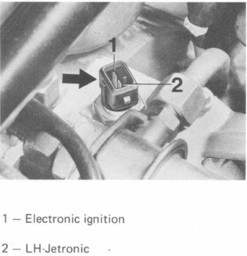

checke zur sicherheit mal den temperatursenor 2.
der sitzt ja vorne in der mitte.
kontakt 1 geht zur ezf-unit.
kontakt 2 ist dann plus clt-senor der ms,masse des clt-senors muß auf motormasse.

Ja. Genau diesen Sensor der in der Mitte sitzt haben wir mit Alex angeschlossen und am M.tuner Tabelle angeschaut, dieser funktioniert und zeigt Temperatur an.
