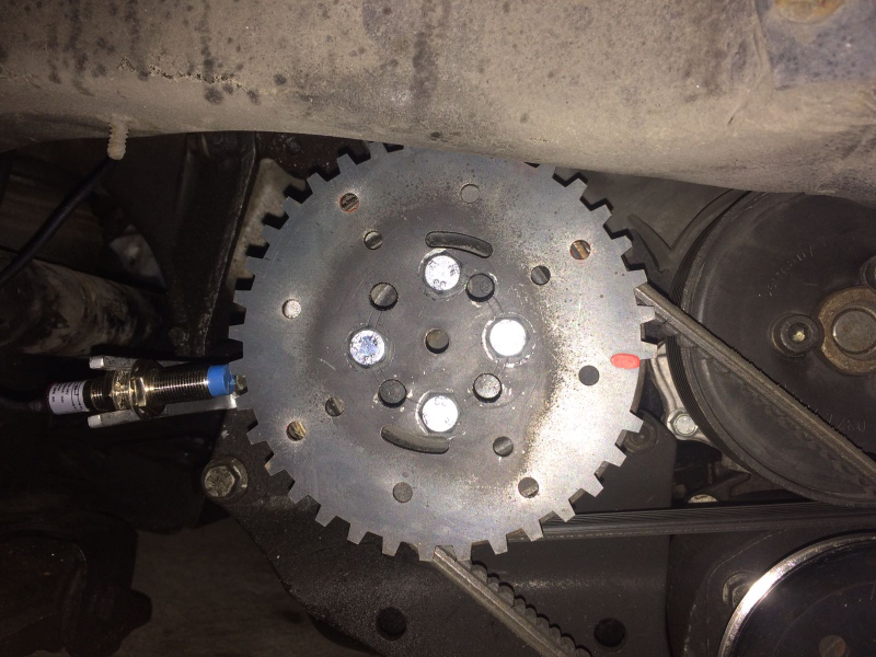

Ja ich weiß konnte leider kein Foto machen ohne die Felge ab zu schrauben aber das Foto reiche ich noch nach ok

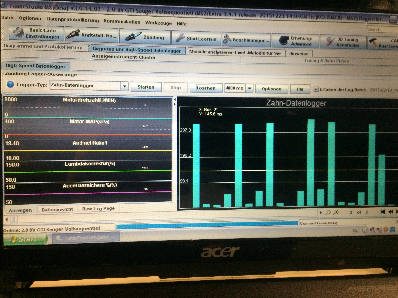

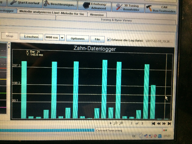

Sollte das log bild so ausschauen oder stimmt da was nicht?
Re: Zündspulen
Verfasst: Di Feb 07, 2017 8:51 pm
Ok.
Hast Du ein Triggerrad ohne fehlende Zähne verbaut? Dann ist das ok, wenn kein sync lost reason vorliegt.
Die doppelten fallenden Flanken sind komisch. Wenn es keine Probleme gibt, würde mich das aber nicht stören.

Nein eben nicht hab ein 36/1 rad verbaut wie kann es sein das er die zahnlücke nicht erkennt
Re: Zündspulen
Verfasst: Di Feb 07, 2017 9:07 pm
Dann warten wir mal auf die Bilder...
Mach mal noch ein toothlog. KEINEN coposite log.
Da kann man jeden Zahn einzeln deuten.

Kann es sein das der hall sensor etwas zu weit entfernt ist habe ca. 4mm abstand zum trigger rad
Re: Zündspulen
Verfasst: Di Feb 07, 2017 9:14 pm
Auf jeden Fall! Eher in Richtung 1-1,5mm

Was ist denn nun mit dem triggerwheel? Erkennt das jetzt die Lücke? Hast Du für mich mal ein paar Bilder gemacht?

Habe heute den abstand zum Sensor verkleinert auf ca 1mm danach hat er garkeine Drehzahl erkannt ich glaube jetzt es liegt am Hall Sensor selbst da ich diesen über ebay bestellt habe und er nur 5€ gekostet hat ich werde jetzt einen hochwertigen versuchen
