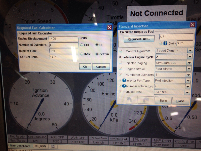

Tunerstudio v3.1.02
Firmware 1.5.1

Weil man mit dem Handy nicht in die msq schauen kann.
Wann hat der Auto abgestimmt? 1812 v.Chr. ?
Die FW ist steinalt. ungefähr 4 Jahre. Das hätte sein erster Schritt sein sollen.
Was hast Du überhaupt für ein SG? Ne echte MS2?
350ccm Hubraum ?
keine Ladedruckregelung?
Blitz die Zündung nochmal ab. Ich bin mir nicht mehr sicher, aber ich meine irgendwas von 92° bei steigender Flanke und dem 60-2 Rad im Kopf zu haben. Wären dann jetzt etwa 10-15° mehr Zündung, als im Table steht.
Der hat das Ding abgestimmt, als wenn es ein Vergaser wäre.
Keine Nachstartanreicherung, usw usw...
Leerlaufregelung hast Du auch keine?
Warum hat der einen Motor, der out of the Box bis 9k rpm standfest ist, bei 6500 begrenzt?
Die Stößelstangen knicken nicht. Ist ja kein Ford und kein Ami.
Hast Du keine Lambdasonde verbaut? Lambdaregelung aus?
Der beginnt relativ spät mit der Zündrücknahme, in Abhängigkeit der Ansauglufttemperatur. Wenn man die um 40°C beginnen lassen würde, könntest Du etwa 1-2° früher zünden. Und er nimmt sie sehr sehr zaghaft zurück. Dem entsprechend wird er die Zündung zurück genommen haben müssen, damit alles klopffrei läuft. Vorausgesetzt, dass es überhaupt geklopft hat....
Da sind noch mehr Punkte, die zumindest ungewöhnlich sind. Könnte man härter ausdrücken, muss man aber nicht.
Mach mal einen Log INKLUSIVE Lambda und AFR.
Ich würde bei Null anfangen und bei fehlendem Wissen einfach in die Materie einarbeiten! Und wenn es Mißverständnisse gibt, fragen, fragen, fragen! Aber zuerst immer selbst versuchen zu verstehen!
Darf ich erfahren, was die Abstimmung gekostet hat und wie lange Du das Auto abgeben musstest? Ich kenne den Menschen ja nicht und werde ihn auch nie kennen lernen. Dem entsprechend wird ihm auch kein Schaden zugefügt.
Kann st Du mir auch via PM schreiben, wenns angenehmer ist.

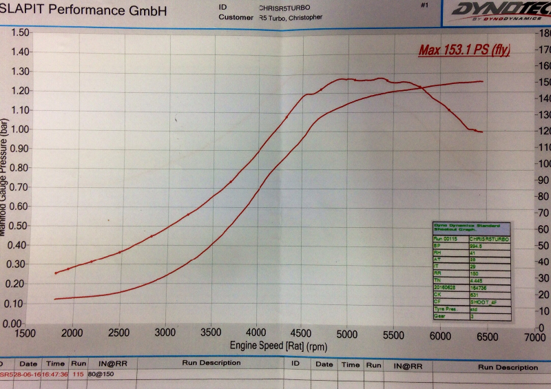

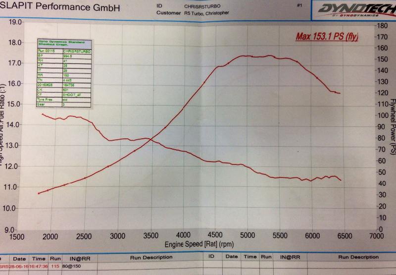

Fast vergessen. Kann es wirklich nur die Zündung sein warum der kleine bei 0,9 Bar 15 PS weniger hat als mit 1,3 Bar??!!
Das muss doch noch was anderes sein ?!
Was sagt ihr dazu?!
Was sagt ihr dazu?!
Re: Renault 5 GTT
Die Größe des Turbos sollte eigentlich problemlos 200 PS schaffen. Das heißt von 0,9 auf 1,3 bar kann es nicht sein, dass der Turbo an der Kotzgrenze ist.
Klar, wenn der durch die ASB kaum Luft in den Motor bekommt, dann ist schon die Frage, wie viel Druck steht am Turboausgang an...
Aber ich sage auch, dass dir die Zündung ordentlich Leistung kostet.
Beispiel: Neulich hatten wir einen MX5, der am Prüfstand war. Hat 201 PS bei 0,7 bar gedrückt. Dann wurde die Zündung bei Volllast um 1,5° früher gestellt und es waren 217 PS, bei sonst gleichen Einstellungen. Das waren gerade mal 1,5°!!! Wenn man da unter Ladedruck 5 bis 8° eher zünden kann, dann reden wir wohl um 20° mehr Leistung, die da gehen. Dazu kommt: Früher zünden senkt die Abgastemperaturen, man kann etwas magerer Richtung Lambda 0,85 gehen, das bringt wieder Leistung, die Auslassventile bleiben kühler, damit sinkt an der Stelle die Klopfneigung usw...

Beim reqfuel stehen 350cc. Wahrscheinlich dachte er, dass der einzelne Zylinder gemeint ist.

Zündung ist bei Dir ein riesiges Thema. Beim Sauger fallen ein paar Grad weniger nicht so stark ins Gewicht, weil der bei volllast eh schon deutlich früher zündet als ein Motor mit 250kpa. Und gerade da zählt jedes Grad.
Hast Du den boostcontroller abgestimmt oder hat er das gemacht. Ich habe gehört, dass die garnicht einfach abzustimmen seien. Mit dem taktventil über die Kdfi hast Du halt ein komplettes System, wo man alles auf einen Blick sieht. Halte ich persönlich für erstrebenswert.
Abgastemperatur ist und bleibt bei Turbos ein extrem wichtiges Thema! Der Peter böllmann hat ziemlich günstige Platinen, mit der man den egt Sensor mit ins Steuergerät einbinden kann.
Und seit dem neuen Update von TS kann man anscheinend auch sehr simple die Anzeige dazu konfigurieren. Würde ich drüber nachdenken.
Log auf jeden Fall den AFR mit. Setz die authorität der lambdaregelung auf 0% und schalte sie ein. Manchmal regenerieren sich die Sonden, wenn sie z.B. vom stehen mit Kondens geflutet wurden.

Das ist auch wieder ein Fehler bei älteren Firmware Versionen.ChristianK hat geschrieben: 350ccm Hubraum ?
TS weiß bei einem Temporäry Projekt ned welchen Hubbraum man bei der REQ Fuel funktion damlas zum Berechnen angegeben hat.
Erst ab dem zeitpunkt wo der Hubbraum in den General Settings steht weiß TS beim Temp Projekt das...
Re: Renault 5 GTT
Also bei mir steht da nirgends 350?!
- image.jpg (602.71 KiB) 12230 mal betrachtet
