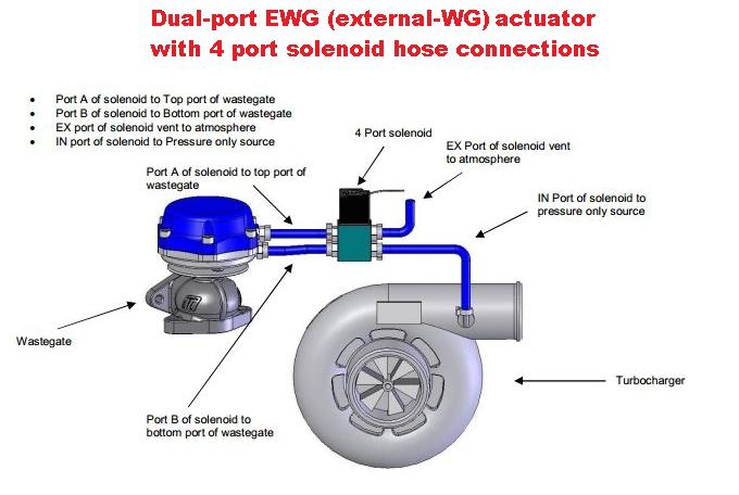

Es gibt auch noch die Möglichkeit das Wastegate auf beiden Ports aktiv anzusteuern.
Dazu verwendet man 4-Port Ventile, die die Ports untereinander wechseln.
Das Ventil wird genauso getaktet, du hast daher bei 0% den kompletten Druck unten und bei 100% den kompletten Druck oben.
Hier ist das ein wenig veranschaulicht (unter 4 port solenoids): http://dsportmag.com/the-tech/education ... lenoids/5/
So ein Ventil gibts z.b. von der Firma MAC, Nr.: 46A-AA1-JDBA-1BA

oh das sieht ja echt gut aus. Da muss man nicht extra eine zwei Druckquellen anschließen. Wie es aussieht, kann man das nur in den USA bestellen.. schade. Ich habe mir auch schon so ein 3/2 Wege ventil besorgt. Damit wird das auch gehen.
Danke für die Info Kristof!
