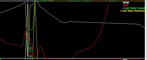

Wenn ich das richtig interpretiere dann zeigt mir die gelbe Spitze eine 2 als Grund, und 2 = missing tooth at wrong time.
Ich habe hier einen Screenshot ... ist meine Interpretation richtig?
Wenn ja, wirds spannend, warum läuft der Motor dann "gut" bzw. überhaupt und wie kann ich das Problem lösen?

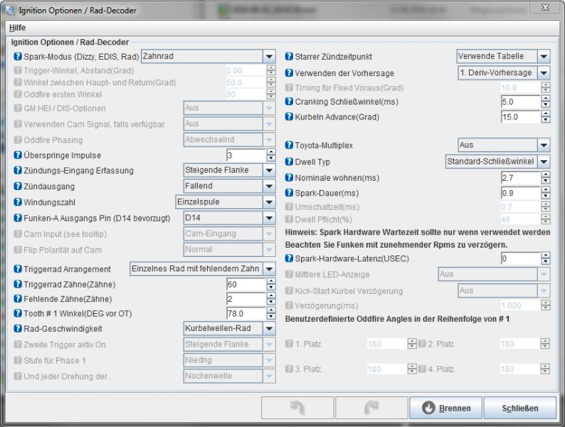

Einstellung sind ebenfalls in einem Screenshot!
Nochmals danke!
