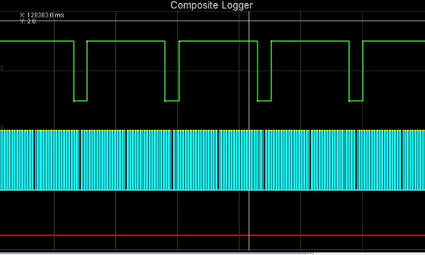

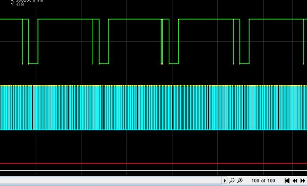

Was ich aber noch nicht funktioniert ist der sync mit der cam. Auto startet jetzt bekommt aber nur half sync.
Wenn er läuft sieht das Signal so aus
Dies signal ist mit noise Filter
Scheint sauber zu sein. Woran kann es liegen das kein sync zustande kommt.
Wie finde ich ohne Oszi heraus wie das signal beim Starten aussieht

Beiträge: 1152
Re: Voll sequentiell
soweit ich das im kopf habe,
sollte das cam signal maximal zwischen letzten zahn vor luecke und ersten zahn nach luecke erfolgen.
bei dir sieht das so aus,das die ueberschneidung uber mehrere zaehne vor und hinter der luecke geht.

Da ist doch irgendwas falsch eingestellt. #normalerweise ist das Cam Signal doch nur ein Strich. Hast Du steigende Flanke? Dann stell mal auf Fallende. Oder anders herum...
Das Signal soll ca. 40-50° v. dem Fehlenden Zahn am KW-Riemenrad kommen. Also z.B. wenn die Lücke an der KW bei 80° ist, soll der Cam bei etwa 125° kommen.
Lies mal das Manual!

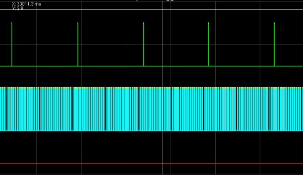

Hallo es funktioniert. Habe erst mal auf Rising edge ungestelltda sah das Signal so aus
habe aber kein Full sync erhalten. Dann habe ich den noise Filter eingestellt dann sah das Signal so aus.
und man glaubt es kaum damit bekomme ich full sync. ist super aber verstehe ich nicht.
Also so wie dein NW Signal im Bild 2 aussieht würde ich nicht herum kurven.
Wenn du nur einen Impuls Pro Umdrehung an der NW hast kann das Signal aus Bild 2 nicht passen!
Du hast doch eine UMC mit dem MAX9926 chip drauf.
Wenn du also ein Signal beim Anfang der Nocke haben willst musst du auf falling stellen den der MAx hat einen Pullup auf 5V.
Wenn du dein Signal am Ende der Nocke haben willst musst auf Rising stellen...

Mit dem Signal ist mir auch nicht so geheuer. Aber Bild 1 ist das Signal ja gut. Bekomme aber kein Full Sync. Bei Bild 2 habe ich den Noise Filter
eingeschaltet mit 300µs dies bewirkt dann das seltsame Bild. Im Manual wird es ein bisschen beschrieben und ich verstehe es so das man im Logger
das Signal und den Filter sieht. Verändere ich den filter verändert sich das Signal.
Mir wäre auch wohler würde ich ein Full Sync mit dem ersten Bild bekommen. Werde noch einmal im Manual lesen.
