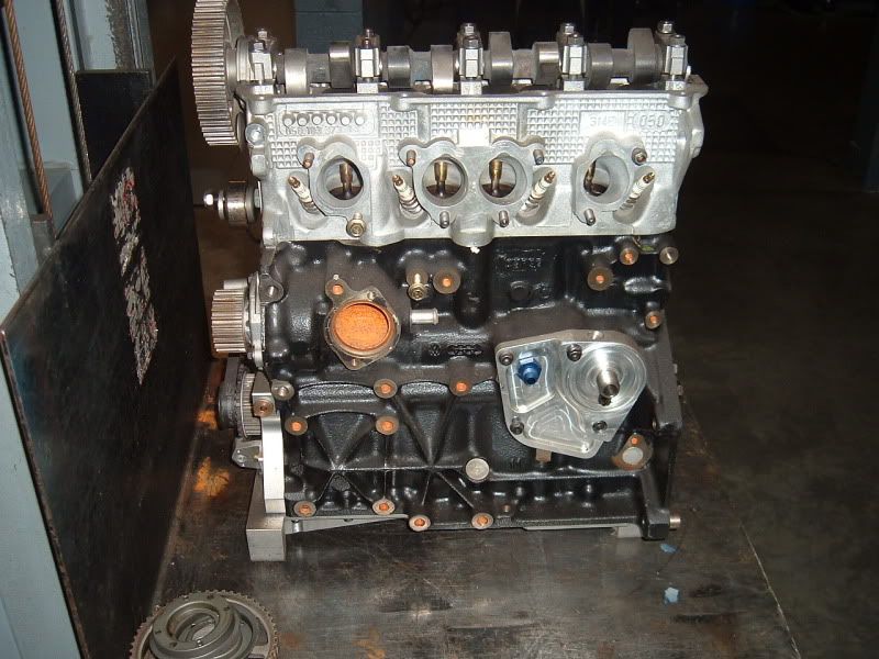

Wolfman11 hat geschrieben: Ich habe keine Ahnung wie der Rest Deines Motors aussieht, aber bei 320er Nocken und 48 Klappen ist es eigentlich recht unwichtig, wie genau die Klappen schließen. Der Motor wird ja eh es jenseits von jeder "normalen" Drehzahl laufen. Also, so gut justieren wie es eben geht und gut.
-Supertech Ventile in 7mm mit verjüngtem Schaft und spezieller Tellergeometrie. Allerdings Seriendurchmesser, um den Abstand zur Laufbuchse nicht nachteilig zu veringern.
-Titanfederteller
-Serienkeile
-Starre Tassen mit unten liegenden Shims als Ersatz für die Hydros
-Federn bis14mm Hub und 9000+++upm
-Sitzringe mit freiem Ventilquerschnitt. Einlass 2mm Sitzringstärke mit 0,8mm Dichtfläche, Auslass 2,5mm Sitzringstärke mit 1,2mm Dichtfläche.
-G60 Block, der Ölspritzdüsen halber, mit feinstgewuchteter Kurbelwelle und Stahlpleuel. Theoretische Verdichtung mit Slipper-Schmiedekolben auf 12,3:1 gebracht.
Alle Teile ausgewogen und wo möglich auf annähernd identisches Gewicht gebracht.
Ganz so schlecht ist der Motor nicht. Ich kann Dir nur so viel sagen, dass ich den Begrenzer zuerst auf 8500 gestellt hatte und und beim erreichen des Begrenzers gedacht hatte, dass schon wieder irgendwas mit dem Hallgeber nicht stimmt, dass der so früh zu macht. Im Log hat sich dann herausgestllt, dass ich einfach voll in den Begrenzer gemeißelt bin. Man hört es absolut nicht! Es klingt kein Stück gequält und es fühlt sich an, als ob der Motor einfach nochmal 2000 mehr haben will. Bekommt er aber nicht. Enddrehzahl wird max. 9000 sein!
Das andere Phänomen dieses Motor ist, dass der VOLL Alltagstauglich ist! Leerlauf bei 1250, klingt sehr human. Ich war vor dem ersten Start von etwa 1450 ausgegangen. Der Motor fährt vom standgas an quasi wie ein Serien-GTI. Ich hatte eigentlich ein extremes Loch bis ca. 4000 erwartet. Gibt es aber nicht! :mrgreen:
Das einzige Manko ist die Drossel!
