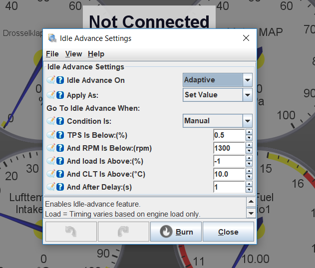

TPS muss ja kleiner sein als der Wert in den Idle Advance Einstellungen.
Also in den Idle Advance Einstellugen TPS auf 0.5% stellen.
Load ist bei A/N ja TPS und Load muss größer sein als der Wert in den Idle Advance Einstellungen.
Da der aber am Stand normal auch 0% ist und man im Fenster bei Idle Advance nicht weniger als 0 eingeben kann kommt er nicht in den Idle Advance Modus.
Load ist als int variable deklariert. Somit kann diese zahlen kleiner 0 darstellen.
Einzig in der ini Datei muss was geändert werden.

das war in der MS2 anders gelöst, zudem hat mir der User Alfagta die .ini geändert, sonst hätte es gar nicht funktioniert.Hier die Einstellungen in der MS2:
20V Idle.PNG (71.66 KiB) 10556 mal betrachtet

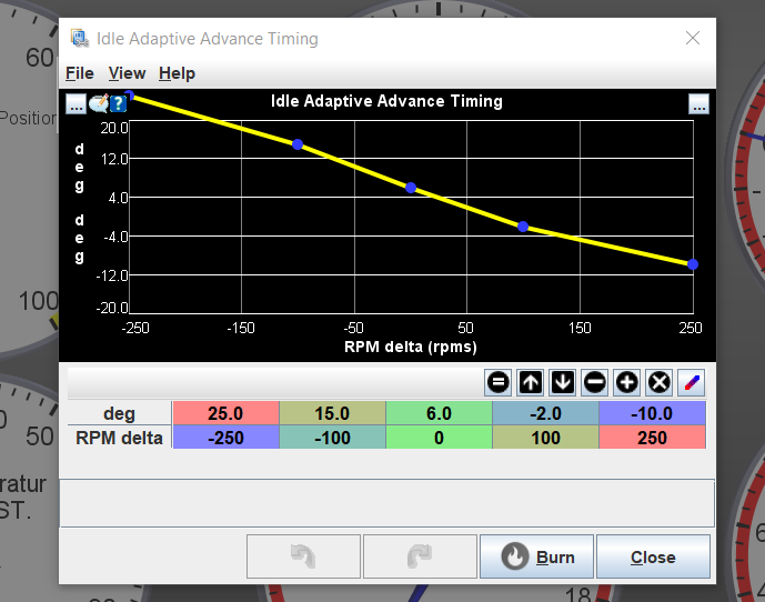

Load is above -1 musste man ändern. Da ging normal nur 0. Als load wurde generell Map verwendet obwohl ich auf AlphaN unterwegs bin/war. Nach der .ini Änderung hatte das einwandfrei funktioniert, es hatte sich ein extra Kennfeld geöffnet:
20V Idle1.PNG (52.38 KiB) 10556 mal betrachtet

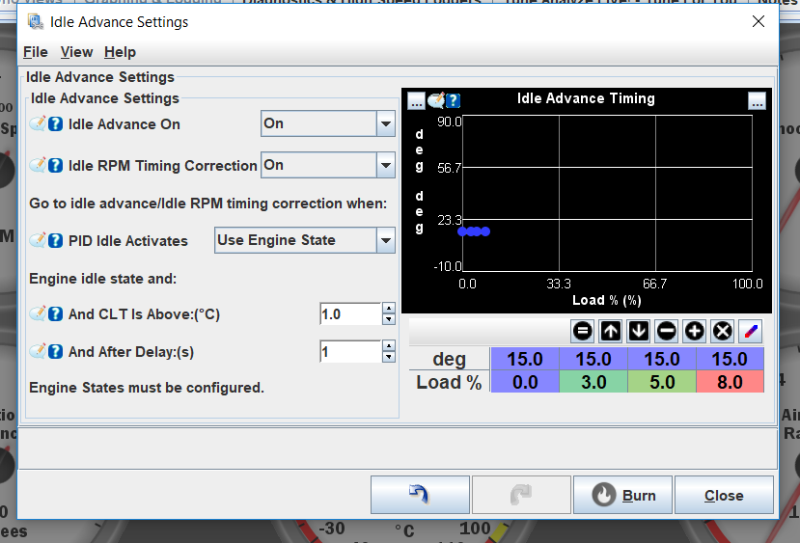

In der MS3 öffnet sich auch das Kennfeld mit Rpm delta aber der grüne Balken fehlt (wie damals in der MS2 ohne .ini Änderung)
In den Haupteinstellungen sieht es in der MS3 auch anders aus:
20V Idle2.PNG (143.89 KiB) 10556 mal betrachtet
Der grüne Balken in den Idle Advance Settings ist da, aber er verstellt nur die Zündung je nach load (mit Änderung des DK Potis wandert die Tabelle). Sprich wenn ich Gas gebe ändert sich der Zündwinkel, das bringt mir aber nix. Es müsste sich der Zündwinkel je nach Drehzahlabweichung vom Soll ändern. Ich bin aber etwas ratlos was ich Einstellen soll!?
