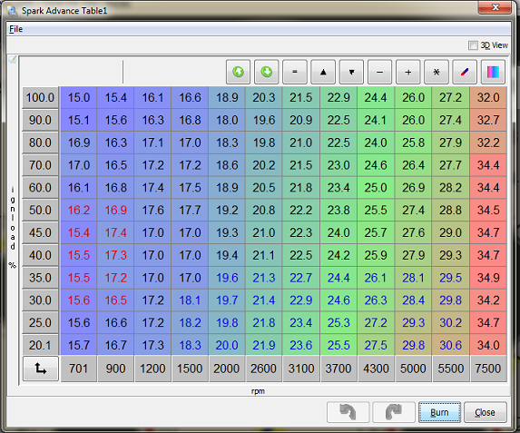

so langsam gehts ans verkabeln...
und das thema programmieren rückt immer näher
hab mal ein paar eckdaten in die tabelle gefüttert. überdruckbereich kann man ausser auch lassen da sauger

Re: Projekt KE ade Mercedes 190E 16V

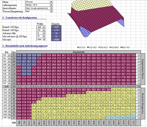

Bist du sicher das man den max advance @100Kpa außer acht lassen darf? Wenn ich den bei mir ändere ändert sich nämlich auch das Zündkennfeld. Könnte ggf. mit dem Unterdruck im Saugrohr zusammenhängen - Sauger neueren Baujahrs verfügen doch auch über einen Map-Sensor.
Hier ist mal meine ausgefüllte Tabelle:
ein bekannter (m102 16v profi) meinte ich soll bei offener DK max 30° fahren
Bei 100 kpa?
Welcher Lastfall wäre das eigentlich?
100 kpa würde dem Umgebungsdruck entsprechen da bei Volllast (offne DK) ja kein unterdruck im ansaugtrakt herrscht.MB-190 hat geschrieben:Bei 100 kpa?
http://de.wikipedia.org/wiki/Volllast_und_Teillast
Macht Sinn, bei Teillast wandert die Zündung in Richtung Frühzündung und bei Vollast wird sie zurückgenommen. Danke für den Hinweis, hatte gearde ein Brett vorm Kopf

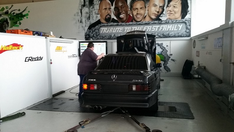

soooo...
lange kein Feedback von mir aber was soll ich sagen...
Konnte erst leider im Mai in die Saison beginnen (gut Ding will Weile haben und so)
habe aber ab dann souverän über 7000km ohne Schwierigkeiten abgespult und der Bock macht richtig Bock!
inkl Rennstrecke bei MINIMUM 35°C MAT!!!
Mit dem Leerlauf ist man ja nie zufrieden aber im großen und ganzen könnte jeder einsteigen und sofort damit fahren "theoretisch"
nächstes Jahr endlich mal CL in den Griff kriegen...
Zündung ist auch noch so ne Sache da ich bis dato keine Klopfregelung nachgerüstet hab. 2-3° mehr hat er auf jeden Fall ohne mucken weggesteckt. (konnte aber glaub ich keinen wirklichen Leistungsgewinn feststellen)

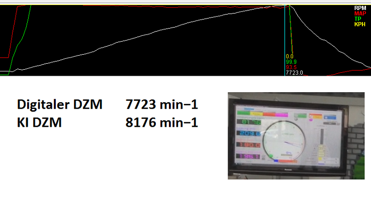

gegen Ende der Saison wollt ich dann doch endlich mal paar Fakten in der Hand und hab meinem Baby nen Prüfstandlauf gegönnt bzw zugetraut
Die Drehzahl hat er leider falsch kalibriert (ungenau abgelesen im Auto und nicht im direkten Gang) aber das macht an der gemessenen Gesamtleistung nichts aus, nur eben etwas verzerrt das ganze... ich hab nur bis 7200rpm volle Zündung eingestellt.

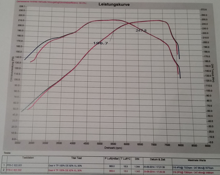

Fazit: ich konnte aus meinem überholen Motor mit MS, Einlassnockenwelle, Auspuff und einer dezenten Ansaugoptimierung über 11% Mehrleistung rauskriegen. (Wenn man davon ausgeht das er jemals die serienmäßigen 194PS hatte...eher 10 weniger...)
Mal schauen was diese Winterpause noch so bringt
Alles in allem echt geil was wir verrückten MS-Hobby-Ingenieure hier so alles hinkriegen!
PS: kann ich mich nun endlich auch als "Chiptuner" betiteln?
Danke an Alle!
Hier mein eigentlich schon stolzes Ergebnis:
Wo warst du eigentlich auf dem Prüfstand und was hat die Messung gekostet?
Bist du auf dem Prüfstand dein Kennfeld gefahren, oder auf der Straße?
Bin nämlich gar nicht weit weg von dir, ich komme aus nähe Augsburg.
Tobi
servus tobi,
war bei http://www.provotekk.de/?page_id=14 in Schwabmünchen und die Messung kostet mit 3 Läufen 100€ was ich OK finde!
Wie gesagt nur aufpassen bei der Drehzahlkalibrierung!
meinst du die Abstimmung der Kennfelder? Die hab ich auf der Straße rausgefahren... Prüfstand nur fürs Gewissen
Ja, meinte hauptsächlich Zündkennfeld.
Ordentliches Gebläse haben die da auch?
Ich habe meine Kennfelder auch auf der Straße rausgefahren.
Muss ich da Übersetzungen vom Getriebe und der HA mitbringen?
5. Gang ist der direkte bei mir.
Hast mal ab 6500 noch mehr zündung aufgelegt?
Sieht laut drehmoment kurve so aus als wenn noch was gehen könnte.
Hi
-->schaut euch mal den log vom Prüfstand im Anhang an.
max war 32°
nein nur direkten gang rein und los.gtr-tobi hat geschrieben:Ja, meinte hauptsächlich Zündkennfeld.
ich trau mich nich wirklich noch höher zu gehenturboinge09 hat geschrieben:Hast mal ab 6500 noch mehr zündung aufgelegt?
