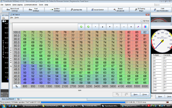

Und wie ist das bei dir Frank?
Hast du beim Übergang von Cranking auf Running in der VE Map eine Delle drin?
Denn so wäre es die einzige Möglichkeit, wie ich den Übergang etwas sanfter gestalten könnte. Vorher waren die ersten beiden Spalten nahezu identisch, also die Map Werte stimmten für 700 und 1140rpm überein.
Hab es jetzt etwas runtergezogen, was optisch nicht so schön ist.
So sieht es jetzt bei mir aus. Ob es was bringt ist die andere Frage, habe es noch nicht getestet.

Die Werte bei 105kpa und 1100rpm sehen gefühlt zu hoch aus.
Hast du die rausgefahren?
Autotune und dann Feuer.
Linke Spalte zur Not sperren.
Lambda Target ist da auch in Ordnung?

Den VE Table fahre ich seit 3 Jahren. Ich werf Autotune auch alle paar Monate mal für ne 2h Fahrt an und lass den abstimmen. Aber wirklich große Veränderungen macht der nicht, das passt.
AFR Target auch.
In der 105kpa Spalte sind die Werte alle zwischen 80 und 90....zum Drehzahlende dann bei 100.
Ich habe auch mal in meinen alten Datenständen gekramt. Da ist mir aufgefallen, dass ich schon alle "Cranking RPM" Werte zwischen 250 und 500 RPM für mehrere Monate ausprobiert habe. Wirklich funktioniert hat es nie. Daran kanns also nicht liegen.
Hab zudem heute mal paar Werte wieder verändert und gemessen.
Mit Cranking RPM 550 springt er so gut wie nicht an, bekommt im Starten Gegenzünder ohne Ende und springt nur nach ewigem Orgeln an.
Mit 500 dahingegen alles ok.
Cranking Pulse bei 70C CLT mal ne Ecke höher gesetzt, damit sprang er auch nicht an. Aber so gaaar nicht.
Und "Skip Pulses" auf 2 gesetzt geht auch nicht, damit bekomm ich ebenfalls Gegenzünder. Daher jetzt Skip Pulses auf 4. Damit alles gut, das werde ich mal ne Weile probieren.
Den VE Table wie abgebildet im Übergangsbereich abgemagert. Bin sogar noch 5 Punkte runtergegangen. Das macht den Sprung im Log etwas kleiner, man mekt beim Anspringen aber keinen wirklichen Unterschied.

Ich habe verstanden, dass dein VE Table mit dem Cranking nix zu tun hat. Er hat doch aber einen Übergang, wenn er vom Cranken ans Laufen kommt. Richtig? Das ist bei mir so zwischen 600 und 700 RPM und 80 bis 60 kPa. In dem Bereich läuft der Motor so gerade von selbst los und versucht die Leerlaufdrehzahl zu bekommen, nutzt also die VE Map. Meine Werte sind (wie gepostet) in dem Bereich schon deutlich niedriger als die benachbarte Spalte bei 1140, was ich als "Delle" bezeichne. Diese Delle ist dafür gedacht, den Übergang von den "niedrigen" Cranking Pulse Werten auf die VE Map PW Werte zu ermöglichen.
Daher meine Frage, ob diese Werte in deiner VE Map auch niedriger sind als die Spalte rechts daneben, oder nahezu gleich.
Als BSP: Wenn ich bei 21°C starte, habe ich ein Cranking Pulse von 4,67ms. Wenn er als Laufen kommt nimmt er kurz 5,74ms bei Gve 71 bei 70kPa um dann im Leerlauf nur noch 2,0ms einzuspritzen.
Dieser kleine Überschwinger ist übers gesamte Temperaturfeld zu sehen. Egal ob ich bei 21°C oder bei 80°C anlasse.
Um diesen Peak weg zu bekommen, muss ich meinen VE Table in dem Bereich noch niedriger bedaten, und zwar um grob 0,8.
Andere Möglichkeit wäre meine Cranking Pulse Werte um 1/0,8 zu erhöhen.

el-hardo hat geschrieben:@ Frank:
ich denke mal dein ve tabel ist in deinem "übergangsbereich" voll daneben?
wenn dein ve tabel ok ist sollte es im unteren drehzahl bereich ähnlich meinem aussehen! ich habe 800rpm/44kpa im leerlauf!
du kannst das ve tabel nicht zum "starten" benutzen weil warm vs kalt im ve tabel gleich sind! entweder passt es im kalten oder im warmen, niemals kalt und warm!
