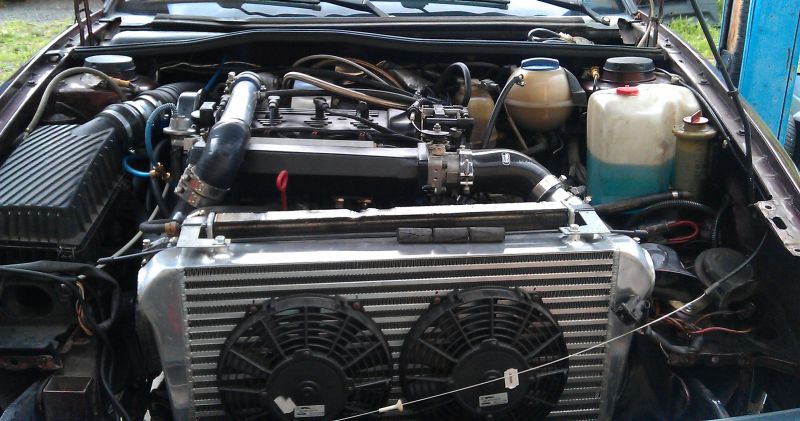

Update:
Auspuff ist jetzt fest, mal gucken ob das alles in Zukunft so hält wie ich mir das erhoffe.
Gefahren bin natürlich auch wieder.
Der Wagen lässt sich ziemlich Alltags tauglich bewegen, genau das was ich mir erwünscht habe und der Schub ist schon ganz Lustig bin mal gespannt wie es vorwärts geht wenn es Richtung 1 Bar Ladedruck geht
In hohen Drehzahlen steigt der Ladedruck bis auf 0,7 Bar.
Laut log geht da auch die AFR runter bis auf 9,5. Schätze mal, dass das Wastegate es einfach nicht mehr schafft die Abgase komplett an der Turbine vorbei zuleiten. Abgastemperatur hält sich in grenzen.
Da ich das leider nicht mitloggen kann schaue ich nur mal sporadisch drauf. Max 850°c bis jetzt. AFR ist 11,5 -12 somit völlig im grünen Bereich.
Leider bläst der Wasserausgleichsbehälter ab. Obwohl alles im grünen Bereich ist. Um die 95°C Wasser (max 103° laut log), Öl 110°C. Hab einen Blauen Deckel, werde den mal erneuern und dann nochmal ausprobieren.
Vielleicht liegt es auch an der Kühlwasser Verlegung vom Wasser für den Turbo?
Habe Seitlich am Block die Hinleitung von unten an den Turbo und dann vom Turbo zum Ausgleichsbehälter.
Gibt es Evtl doch die Möglichkeit in der MS die AGT mitzuloggen? Meine Auber 1813 hat zumindest einen Ausgang dafür.

Kleines update:
Das Problem mit dem überkochen ist beseitigt... mein Fehler...
Hatte den Rücklauf an den Ausgleichbehälter angeschlossen (dumme idee). Jetzt ist er am rücklauf von der innenraum Heizung. Zusammen mit einem neuen Deckel des Ausgleichbehälter ist jetzt alles gut.
Ansonsten habe ich eine kleine Ausfahrt zu nem Kumpell gemacht. Er läuft zwar noch immer zu fett. Dank Autotune und manuellem Eingriff wird es aber immer besser. Auch die Abgastemp kommt damit langsam Hoch.
Zwischenzeitlich ist einer der neuen (!!) Zündkerzenstecker kaputt gewesen. Lief nur noch auf 2 Zylindern. Lambda hat mager gemeldet und autotune hat angefettet bis zum geht nicht mehr.
Anzeigen und Kabel Fahr freundlicher verbaut und verlegt.
Um die Ladedruckregelung konnte ich mich noch nicht kümmern. Wird aber am WE in Angriff genommen.

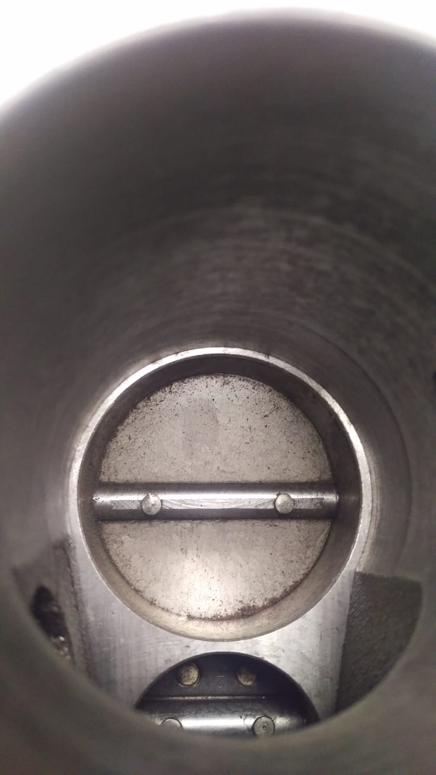

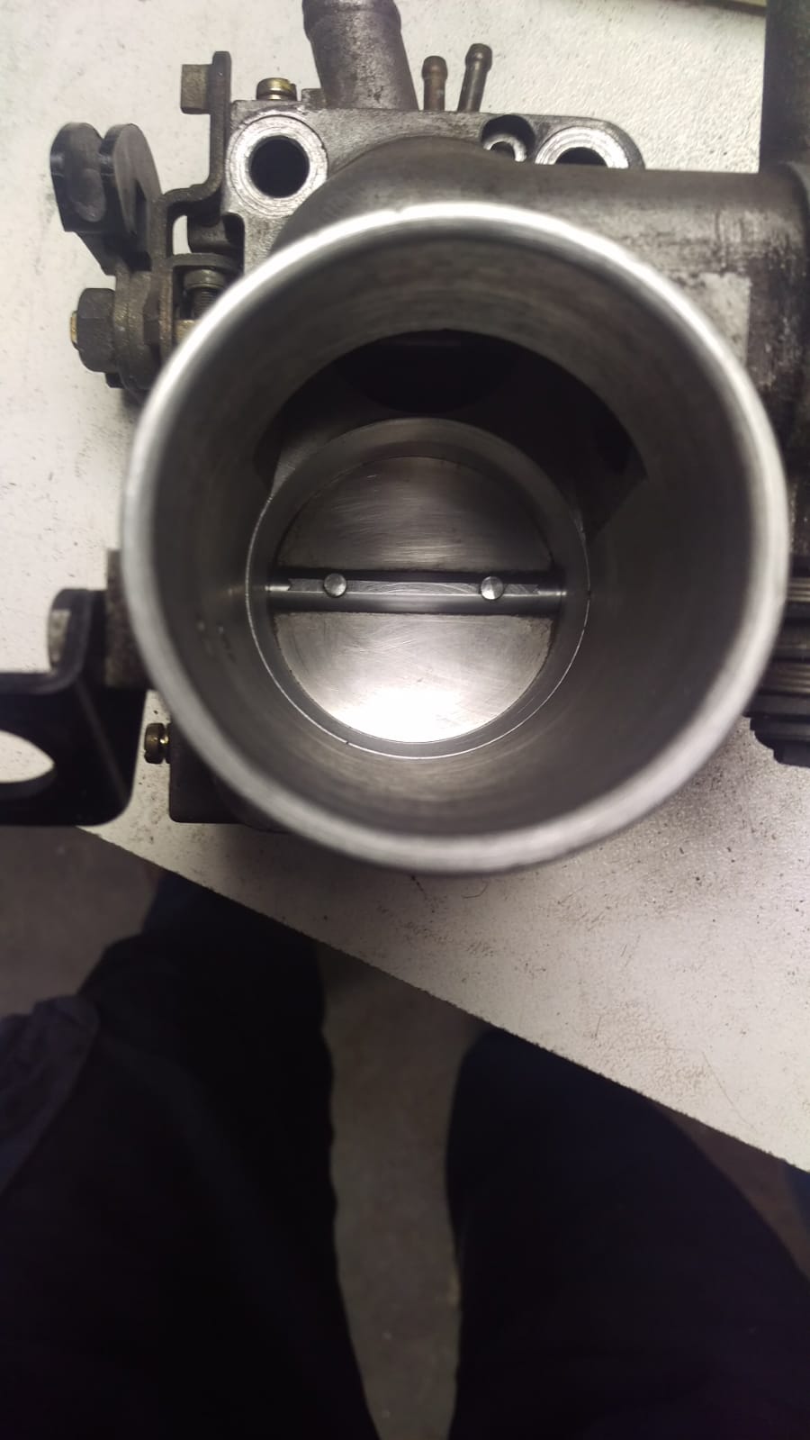

Hallo Leute.
Nach einiger Zeit in Abwesenheit bin ich wieder da.

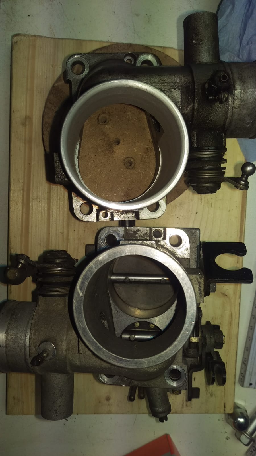

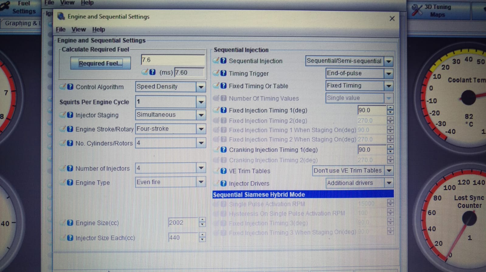

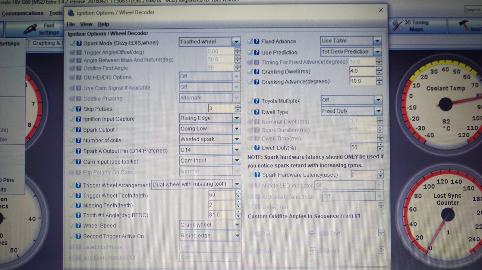

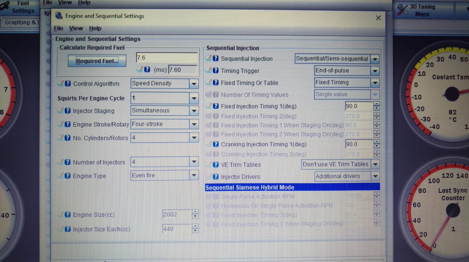

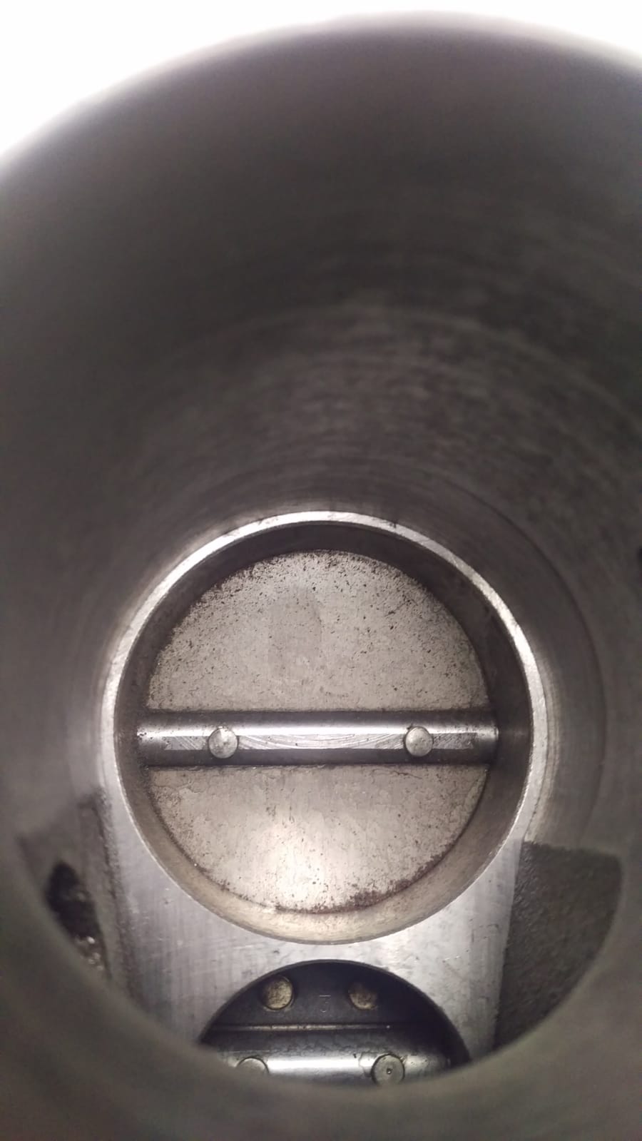

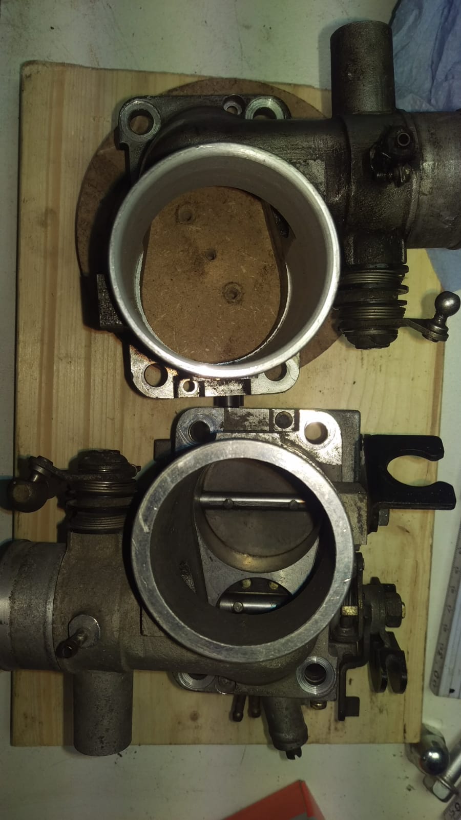

Da das eintragen des Turboumbaus nicht geklappt hat und mir Berufsbedingt die Zeit gefehlt hat weiterzumachen, habe ich mich entschlossen den Turbo wieder auszubauen und einen G60 einzubauen.
Der Motor selbst bleibt erst mal so wie er ist, es wird halt "nur" der G-Lader angebaut. ABF Nockenwellen, 9,5:1 Verdichtung.
Für den G Umbau wird verbaut: 440ml/min Einspritzventile, 50mm KR Ansaugbrücke, 72mm Laderrad, eigenbau Ladeluftkühler.
Der Motorkabelbaum wird komplett neu gebaut. Wasted-Spark Zündung und Sequentielle Einspritzung.
Zwischendurch wird auch mal was optimiert/ bearbeitet.

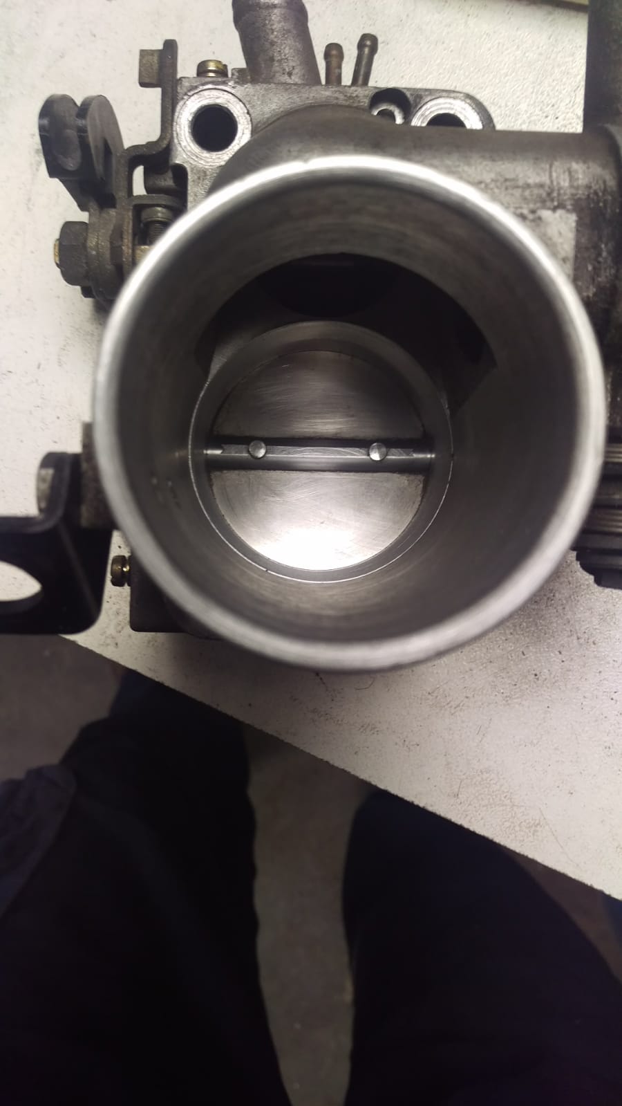

p.s. Ich Suche noch einen 90° Drosselklappenbogen zum Kauf und ein "180°" Laderauslassbogen zumindest zum anprobieren. Vieleicht hat ja jemand sowas rumliegen
