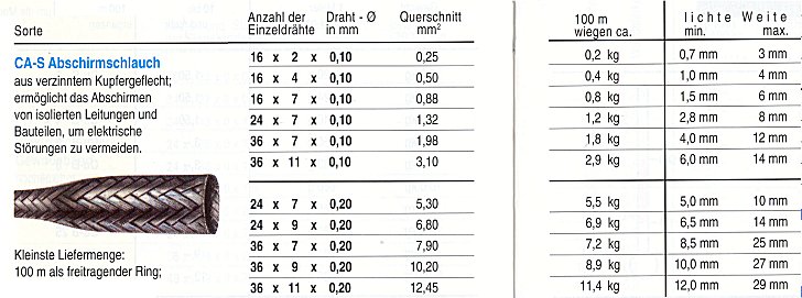

Ich hab einfach son Kupfergeflecht genommen. Das gibts glaub ich als Meterware zu kaufen. Hab einfach was in ner Firma bekommen die Schaltschränke bauen.
So in etwa sieht das aus.

Und das schiebe ich dann einfach über das Kabel was an den Zündtreiber kommt oder wie?

eexpaps hat geschrieben:Und das schiebe ich dann einfach über das Kabel was an den Zündtreiber kommt oder wie?
ganz genau :)
dann an einem Ende mit Masse verbinden.
