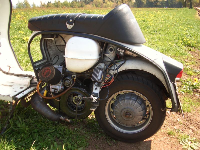

Münchhausen hat geschrieben: !!!!!!!!!!!!!!!!!!!!!Jetzt rück doch schon endlich raus damit, was das für ein Moped ist, wir sind doch alle neugierig!!!!!!!!!!!!!!!
Münchhausen
