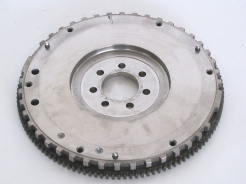

hast du bitte mal ein bild/zeichnung von deinem renix rad?

Hi Frank
heb doch noch ein bild gefunden
gruss Ronny

Re: Wasted Spark Interne Verdrahtung am SMD V3.57 Board
hallo ronny
Crazybill hat geschrieben: warum willste den das hast du ne idee???
jetzt wo ich das bild gesehen habe habe ich keine idee mehr :(
Wenn Du Dir das Renix Rad mal anschaust: Wasted Spark kann da nicht funktionieren. Dazu müsste die MS wissen ob Zylinder 1&4 oder 2&3 grad im OT stehen.
Du wirst also einen 2ten Sensor an der Nockenwelle nachrüsten müssen. Dann sollte es klappen.
Oder hab ich da nen Denkfehler?

Crazybill
Beiträge: 101
Registriert: Fr Jul 16, 2010 4:38 pm
Wohnort: Liestal BL Schweiz
Beitrag von Crazybill »
Halli pigga
Denk fehler nicht aber nicht durgelesen
Ist ja auch nicht wenig smile
Mit 2tem würde es laufen
Ich hab aber einen uhc motor
Da ist es etwas kompliziert
Ich werde auf dem abbruch ein anderes schwungrad
Holen 60-2 das sollte dann laufen
Weissnur noch nicht von welchem
Model vonrenault
Gruss Ronny

Beiträge: 1181
Beitrag von Richard004 »
kannst du dir kranz nicht abdrehen und nen zb gelaserten 60-2 draufsetzen?
oder abdreden und am umfang 58 stifte einschrauben?
