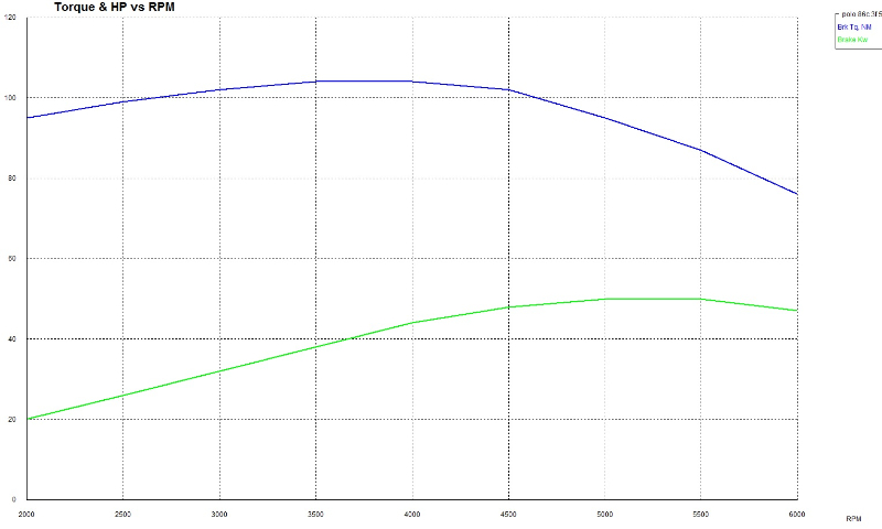

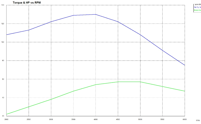

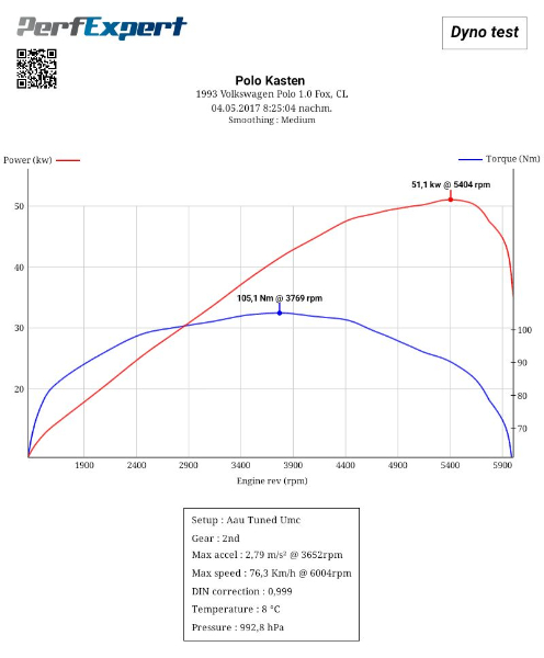

PSS. PS. nochmal zur Berechnung und zur Realität.. Anbei ein Bild des real gemessenen Motors und einmal der Simulation der derzeitigen Ausbaustufe. Auch wenn die Skalierung komplett anders ist, kann man gut erkennen: Die Brechnung ist erschreckend genau.
- UMCMotor.jpg (100.07 KiB) 7411 mal betrachtet
- UMCMotor_simulation.jpg (124.29 KiB) 7411 mal betrachtet
Das dritte Bild ist dann der gleiche Motor mit meiner selbst entworfenen Ansaugbrücke..
+26Nm, + 9PS
- UMCMotor_simulation_final.jpg (140.9 KiB) 7411 mal betrachtet
