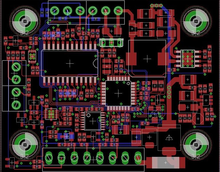

Die ersten Prototypen der Version 4.0 sind übrigens schon auf dem Weg zu mir. Aktuelle Größe ist 60x50mm wobei die Schraubklemmen die höchsten Bauelemente darstellen.
Wenn alle Tests zufriedenstellend sind und das EMV-Labor sein OK gibt können die Vorbestellungen beginnen

- Prototyp V4.0
- Board.jpg (128.42 KiB) 26155 mal betrachtet

Respekt, das sieht doch schon mal richtig gut aus!
Wenn Du nicht so sparsam mit der Bauteilplatzierung auf der Unterseite gewesen wärst, würde die Platine bestimmt in eine Streichholzschachtel passen
Was allerdings gut wäre für Version 4.x , die Anschlüsse gegenüberliegend oder nur auf einer Seite zu führen.
Bei deiner Lösung sind ja die Klemmen auf 3 Seiten geführt, das macht die Sache mit dem Gehäuse (speziell für die Biker) nicht ganz einfach.
Gruß Axel
